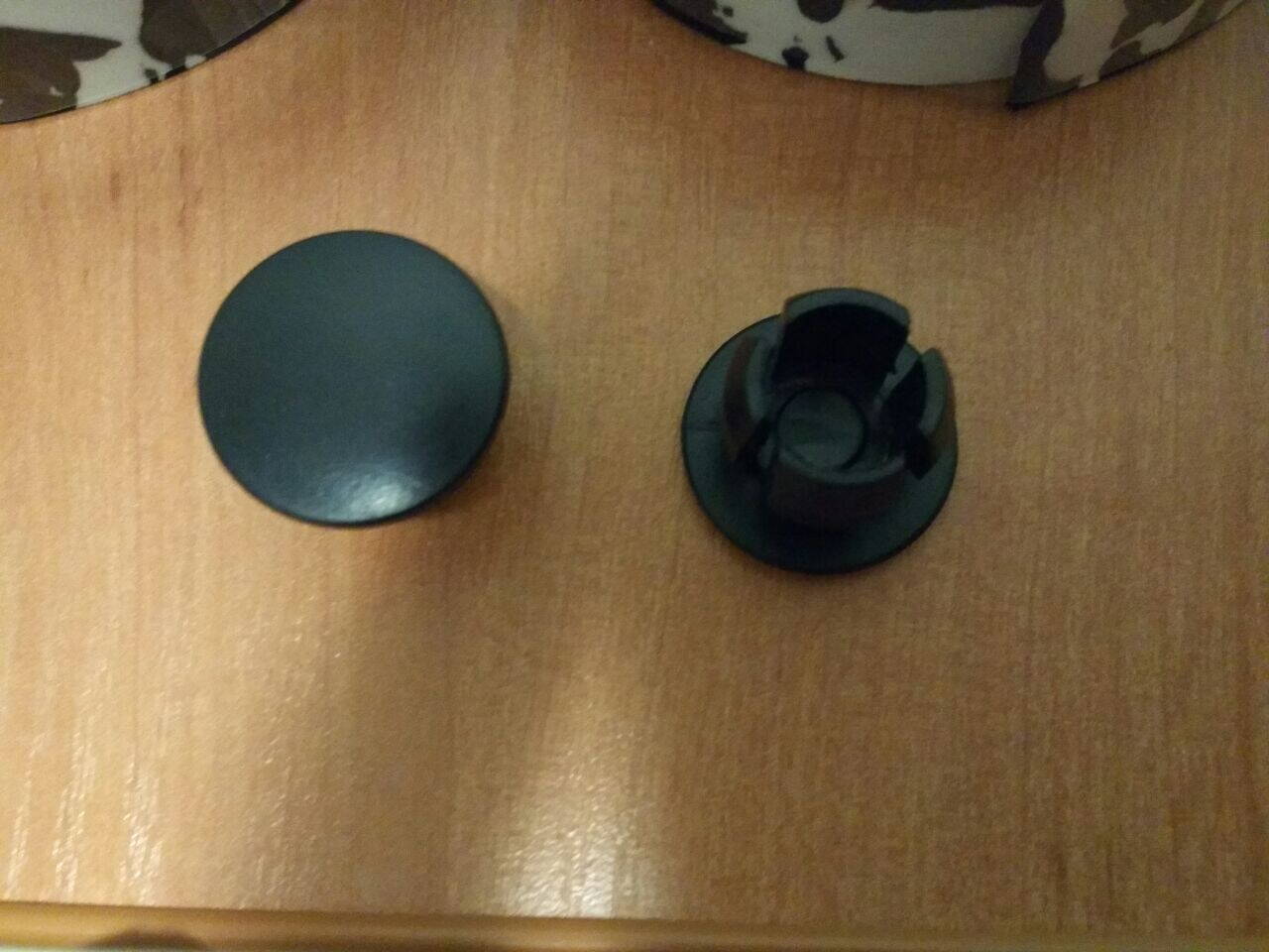

Заглушки из пластика типа "дешево но очень сердито". Они были слишком узкие и выпадали. Проблему решил наматыванием на основание десятка слоев изоленты по кругу. Помогло. Смотрятся, кстати, лучше чем закос под хром или другие блестяшки из пластика, который быстро затирается.

заглушки вроде рассчитаны чтобы ты края обмотки ими фиксировал. я думаю, потому и меньше в диаметре. а вобщем неплохо смотриться.

Если заглушка выпадает несмотря на то, что делаешь небольшой припуск чтоб завернуть края обмотки в трубу руля, то я просто отрезаю по одному небольшому кусочку обмотки и в каждой заглушке пропускаю их через два зуба пластиковых снаружи, увеличивая таким образом диаметр с одной стороны. Тогда ставится плотно и не вываливается никуда.

Именно обмотку я и запихивал)
vmail
Интересный способ, мой метод с изолентой более простой и интуитивный :yes:
