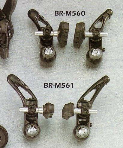

Рассматривая каталоги обнаружил интересную особенность. Оказывается Shimano предлагали кантилеверы двух модификаций: передние и задние.
1993 год. В группе XTR:
xtr.jpg [ 50.35 КБ | Просмотров: 4494 ]
в группе Deore DX:
dx.jpg [ 58.78 КБ | Просмотров: 4494 ]
в группе Deore LX:
lx.jpg [ 57.38 КБ | Просмотров: 4494 ]
В группах Exage:
exage.jpg [ 48.52 КБ | Просмотров: 4494 ]
exage1.jpg [ 47.85 КБ | Просмотров: 4494 ]
и даже в группах Altus:
altus.jpg [ 42.12 КБ | Просмотров: 4494 ]
altus1.jpg [ 30.63 КБ | Просмотров: 4494 ]
как видно на фото, передние немного длиннее, и у них другой индекс. Если бы не XTR с литерами F и R, трудно понять какой куда предлагался.

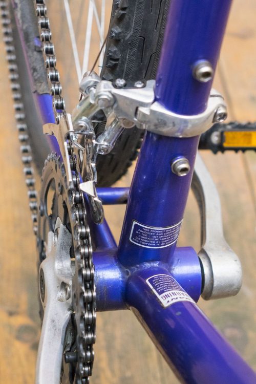

В соседней теме обсуждали особенность рам, на которые нельзя поставить передний переключатель Top-Swing. Связано это с тем, что производители рам плющили подседельную трубу прямо возле каретки.
01.jpg [ 61.82 КБ | Просмотров: 4494 ]
02.jpg [ 695.14 КБ | Просмотров: 4494 ]
03.jpg [ 43.64 КБ | Просмотров: 4494 ]
Делали они это, потому что тогда ещё не был придуман передний переключатель формата Top-Swing.
Отличие от Down-Swing:
fd.JPG [ 75.43 КБ | Просмотров: 4494 ]
Рама, которая попалась мне, была изготовлена в 1992-м году, недавно изучал по объявлению Scott Montana, там тоже такая труба. Выяснил - производство 1991 год.
Заинтересовало когда же появились дерайлеры Top-Swing.
1995 год - топовые группы Shimano предлагают обычные, но в новой тогда группе Alivio такой переключатель появился. Причём только такой, и его особенность была вынесена как новшество:
top-swing 1995.JPG [ 143.41 КБ | Просмотров: 4494 ]
В этом же году в группе Altus, но с креплением E.
Видимо на этих группах тестировали новшество.
В 1996-м переключатели "Top-Swing" присутствуют уже в топовых группах, в XTR с подвижной рамкой, и без старого "Down-Swing". В остальных группах предлагается два типа.
Следовательно предполагаю, что с 95-96 рамы в этом месте плющить перестали.
P.S. А вот переключатель с креплением "E" на такие рамы как раз встанет (если конечно выпуклость трубы рамы не будет мешать ходу дерайлера), но к нему звёзды нужны строго по его характеристикам.
