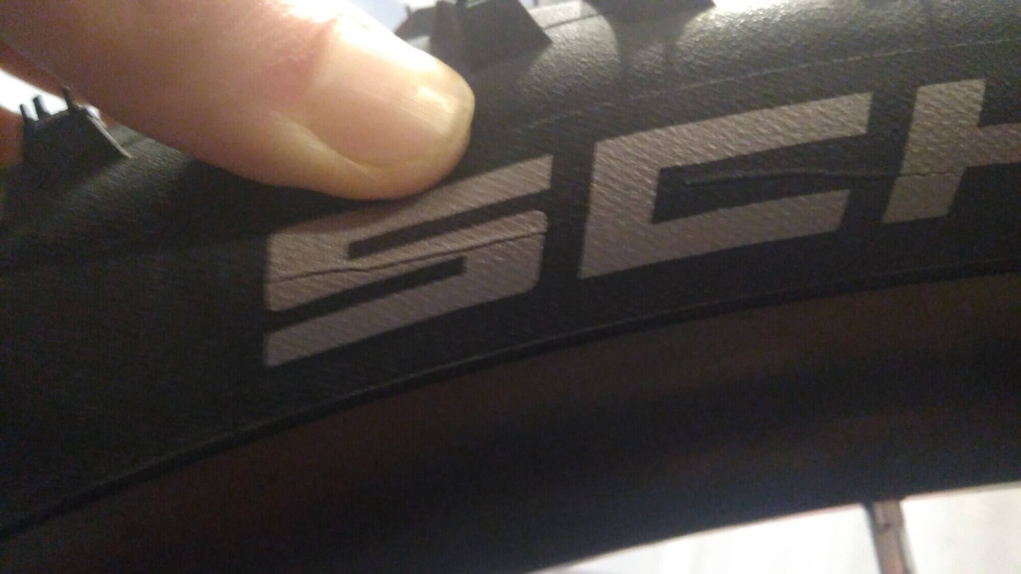

Собираю найнер и недавно с магазина https://www.bike-components.de приехали покрышки Schwalbe Rocket Ron Evo SnakeSkin ADDIX Speed 29" Folding Tyre.
Во время установки на одной из покрышек обнаружил деффекты в виде 3 трещин (или порезов). 1 трещина длиной 1 см, остальные две - по 3 см. Кто-то имел дело с такими дефектами?
За много лет опыта такое впервые. Использую пластиковые бортировки, сам повредить покрышку не мог.
В магазине ответили, чтобы я отправил покрышку за свой счет обратно, и если деффект признают гарантийным, вернут деньги за доставку и, я так понимаю, вышлют другую покрышку.
Честно говоря, пока, я боюсь, что деффект могут не признать.
Так же интересно мнение опытных пользователей, насколько такие трещины опасны? Вроде как они не задели каркас (плетение) и может можно ездить и так?

Такие трещины появились, когда проехал на спущенных до дома несколько км, хз, как такое на новых могло получится, может при транспортировке смяли.

Всегда относился к их продукции с недоверием. На мой взгляд, качество Schwalbe - всегда лотерея. ( Утверждали, что это временные трудности и от них избавились - оказывается, нет.)
У меня, в свое время была проблема с топовой версией Nobby Nic. В новой покрышке расклеилист наружный и внутренний слои. Деньги по гарантии, правда, вернули.
Думаю, имеет смысл, пообщаться на тему дефекта с продавцом - скорее всего заменят или вернут деньги.

Могли храниться/транспортироваться смятыми (как обычно бывает- сплюснутыми как попало), возможно довольно долго, и либо от перепада температуры либо от времени треснуть. Какой таймкод даты выпуска на покрышке? Есть же у Швальбе такой, как и у Конти? Или лежали на холодном складе при этой зиме, и их там же перепаковывали или упаковывали. Еще одна причина возможная- если разрезали ленты упаковочные или что-то такое, и зацепили покрышку. Но по фото сложно сказать.

Тоже, по началу, подумал на порез при распаковке. Потом присмотреля - больше похоже на трещину.
Насколько я помню, такие покрышки сложены и идут в индивидуальной картонке - порезать при распаковке - надо постараться.
Вспомнилась, к слову, еще одна иллюстрация нестабильности качества Швайне. Пару лет назад ездили зимний бревет 200 на одинаковых Айс Спайкерах - у товарища после этого борта покрышек в хлам ( покрышки в мусорку :wink: ) - хорошо хоть до финиша дотянул. А моим, хоть бы что... :unknown:

Были сх сомпы ,она покрыха пошла трещинами через две недели, но свой ресурс таки отходила,а вторая покрыха норм.На другом веле сх компы покрылись трещинами через пол года. Ноби ник на низком давлении пошел трещинами по боковине, а максис аспен при тех же условиях, за весь срок службы, не получил ни одной. Больше швальбу не покупаю.

Можно написать претензию сюда, может быть быстрее, чем через БК: https://www.schwalbetires.com/company/w ... t_bicycles
на практике Швальба мозги не сношают по поводу гарантии.
