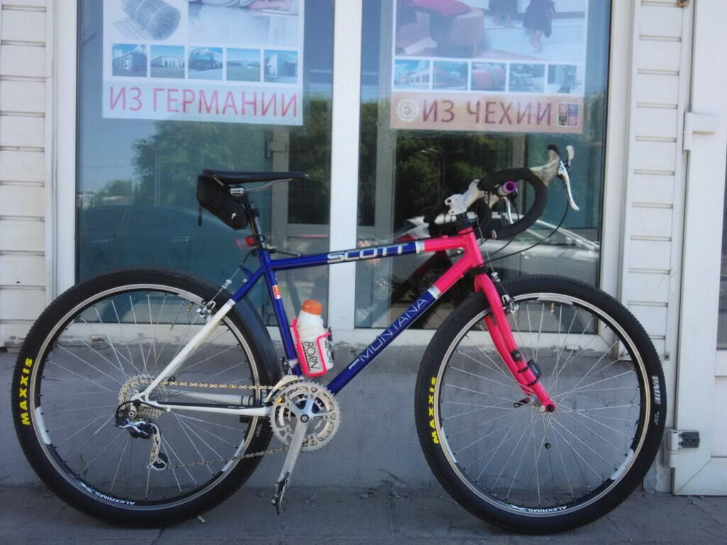

Поставил Maxxis Pace 27,5х2.10 . Ляс наконец то покатил так как я и хотел от него. Стал гораздо мягче и комфортнее, более того на своем тренировочном участке -22.8км, на этих покрышках удалось держать среднюю 22.5км\ч .
А на швальбе средняя было 20.5 км.Тренируюсь вечером -когда ветер стихает. Кроме прочего теперь трещины дорожного полотна и люки ощущаются совсем слабо. Ляс обрел какую то бодрость, на нем хочется ехать. Стенка на 26 км ч пропала.
Хочу выбраться подальше, посмотреть как покажет себя теперь. Все таки город хорошо, но "загород" прояснит конструкцию лучше.
IMG_20180605_095822.jpg [ 141.82 КБ | Просмотров: 3374 ]
IMG_20180605_095835.jpg [ 121.47 КБ | Просмотров: 3374 ]
IMG_20180605_095807.jpg [ 157.67 КБ | Просмотров: 3374 ]
IMG_20180605_095746.jpg [ 151.59 КБ | Просмотров: 3374 ]
Комментарий к файлу: магнит каденса сделал из магнита тормозного калипера, закрепил на ось педали
IMG_20180605_095846.jpg [ 96.31 КБ | Просмотров: 3374 ]
Комментарий к файлу: малое крыло ради чистоты переднего переклюка...
IMG_20180605_095856.jpg [ 175.28 КБ | Просмотров: 3369 ]
Комментарий к файлу: Вес получился таким, без фляги и подсидельной сумки.
IMG_20180605_132124.jpg [ 132.95 КБ | Просмотров: 3359 ]
