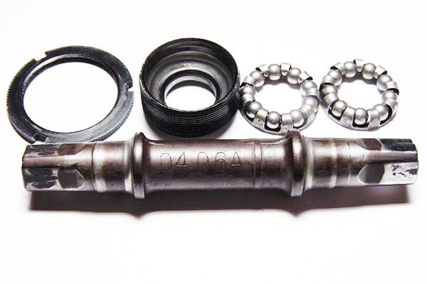

amigostar писал(а):
Мои нижние лапы как-то чувствуют себя неуютно от такой асимметрии.
Морально-этические соображения жгут сознание неправильной длиной вала.
думаю, что асимметрия из-за шатунов
можно проверить, одев на правый хвост вала левый шатун
amigostar писал(а):
Возникает крамольный вопрос:
А если просто перейти на обычный кареточный узел с конусными чашками?
нет смысла (имхо)

Каретка полностью симметрична. Длина выступающих из корпуса концов вала одинакова. Вот типа такого - фото не мое.
503586050_1_1000x700_karetka-neco-118-kiev.jpg [ 22.33 КБ | Просмотров: 6293 ]

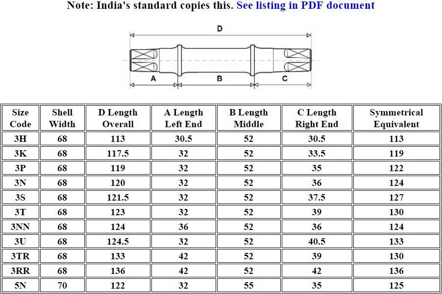

а вал не подвинется никак, нет там обычно зазоров.
ну если нет желания менять каретку или шатуны, то, если чейнлайн и левая чашка позволяет можно поставить кольцо на правую сторону, хотябы 4мм.
так, картинка на всякий случай
маркировка кареточных валов.jpg [ 122.82 КБ | Просмотров: 6304 ]
