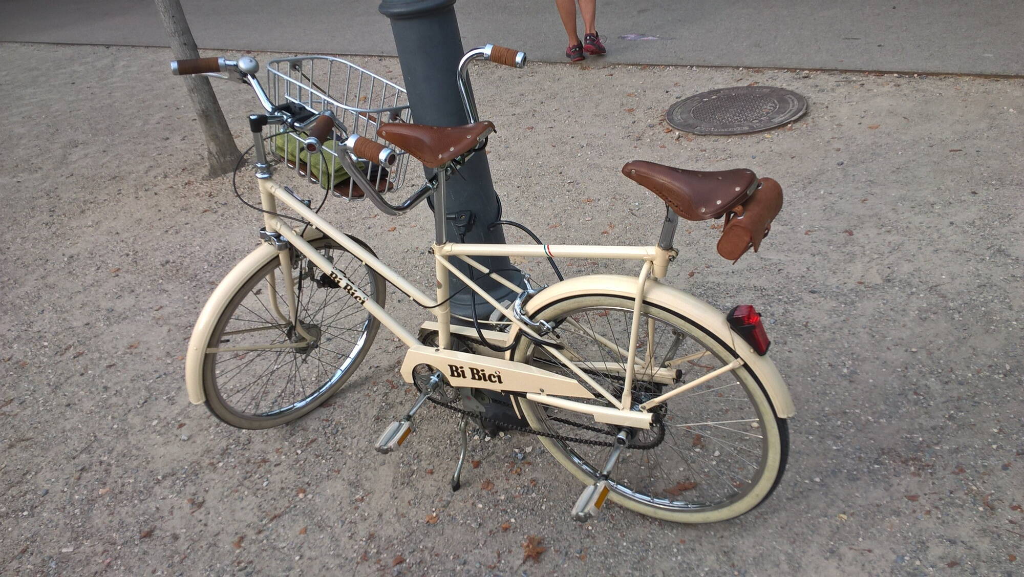

Вот такое встретил когда-то в Австрии
WP_20160903_18_02_11_Pro.jpg [ 1.99 МБ | Просмотров: 3706 ]
WP_20160903_18_02_20_Pro.jpg [ 2.21 МБ | Просмотров: 3706 ]
WP_20160903_18_02_25_Pro.jpg [ 2.23 МБ | Просмотров: 3706 ]
СообщениеДобавлено: 17.01.2019 22:26
Сообщения: 8304
Изображения: 20
Город: in Ukraine
Зарегистрирован:05.06.2005
Такие тандемы прекрасны тем, что у них габариты обычного байка, а вес всего лишь ненамного больше. Можно кататься одному, а когда придет вдохновение, взять свою ленивую половину и не слишком переживать о том, что она зачахнет на полпути.
Кстати, на этом экземпляре весьма изящно реализовали второй привод, если я правильно понял фото. Получился еще один экземпляр для коллекции байков с цепями справа и слева.

andr
задние педали передают вращение на передние, а правая цепь - уже на колесо.

Сообщения: 8304
Изображения: 20
Город: in Ukraine
И я так думаю. Просто и здорово.

И он практичный, практичный! Правда, стокершу будет трясти сильнее, чем капитана. Она ведь почти прямо над задней осью. Даже хуже: она - за осью. То, о чем говорил godspeed в теме "Как победить тряску".

Ну, когда надо - там пружины уже есть в седлах. Кстати, Bi Bici - это, оказывается, фирма, а не просто остроумный термин.

Прикольно, что это серийная вещь, дкмал, хендмейд. Погуглить не догадался :)
В живую первые мысли были (после "как это вообще работает?", конечно):
1. Нагрузка на заднее колесо ось огромная
2. Развесовка такова, что даже на маленьких подъёмах легко перевернуться
3. Это только для роста ниже среднего. Плюс для заднего нужны супер короткие шатуны, а то и педалировать невозможно, и пендалей ведущему надаёшь.
Возможно, это на ребёнка рассчитано.

Но ведь обычная "Украина" с мешком цемента на багажнике не опрокидывается назад на подъеме, хотя ц.т. этого мешка оказывается за задней осью. Здесь хотя заднее седло и сзади, но ц.т. заднего седока получается впереди задней оси за счет того что у него ноги получаются несколько впереди, и сам он часть веса передает на руль на который опирается. Кроме того, ц.т. всего велосипеда можно легко сдвинуть вперед просто поставив впереди обычный руль-баран. Заодно и видимость с заднего места улучшится.
На мой взгляд - конструкция хотя и необычная, но очень рациональная и удобная со всех точек зрания. Ведь при необходимости можно заднее седло снять а на его место поставить какой-то багажник, по определению способный выдержать весьма значительный груз.

Я так понимаю, это клеенная алю рама?
