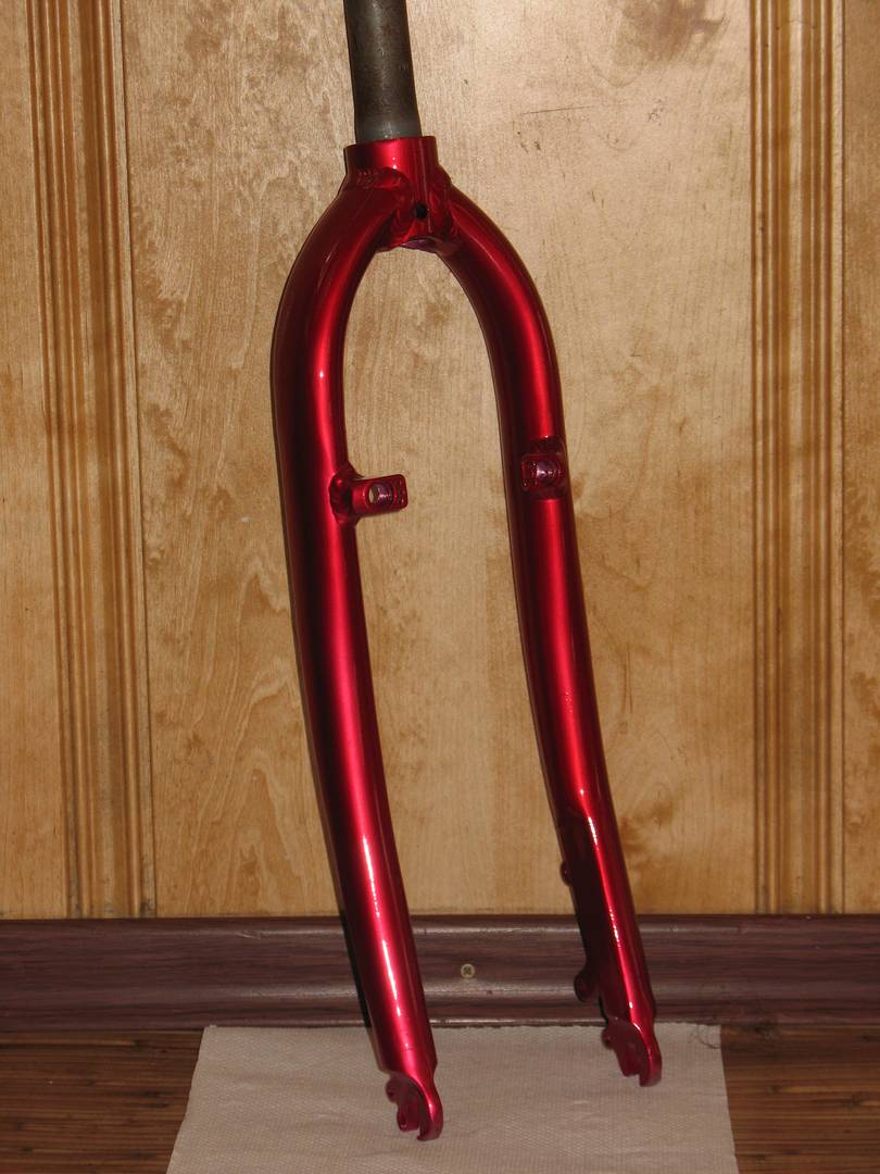

Слова не могут это описать :biker:
343.jpg [ 69.42 КБ | Просмотров: 3290 ]
344.JPG [ 90.45 КБ | Просмотров: 3290 ]
345.JPG [ 52.48 КБ | Просмотров: 3290 ]
346.JPG [ 101.34 КБ | Просмотров: 3290 ]

 Заголовок сообщения: Re: ЗИС ис ракета
СообщениеДобавлено: 04.10.2019 16:59
Сообщения: 3824
Город: Cro-Moly
Зарегистрирован:11.11.2008
как будто покрасили
СообщениеДобавлено: 04.10.2019 17:05
Сообщения: 3201
Изображения: 48
Город: степь
Зарегистрирован:03.02.2012
Да, у меня тоже такое ощущение :)

В роли грунта заводская серебристая краска, я её не снимал. Прямо сверху полупрозрачным красным лаком из баллона на фото выше. Сереряная подложка через него просвечивается. Кэнди ака лессир :smile:
В том случае был спрыг с бордюра и переднее колесо отстрелило совсем, оборвав тросик тормоза. Быстро и резко пришёл лицом в асфальт. Руки кажется так и остались зажав руль, успел только немного отвернуться чтоб не прямо носом а скулой и подбородком. Хрясь и всё. Без шлема.
