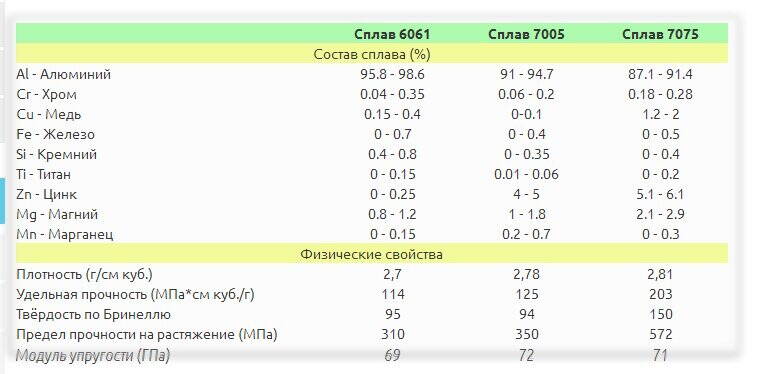

Хотите сказать что сплавы 6061 и 7005 не соответствуют признакам дюралюминия?
Наразі сплави алюміній — мідь — магній з добавками марганцю — відомі під спільною назвою дюралюміни. У їх число входять сплави наступних марок: Д1, Д16, Д18, В65, Д19, В17, ВАД1. Дюралюміни зміцнюються термообробкою; піддаются, як правило, загартуванню і природному старінню. Характеризуются поєднанням високої статичної міцності (до 450—500 МПа) при кімнатній та підвищеній (до 150—175 °C) температурах, високою втомною міцністю та в'язкістю руйнування.
al_.jpg [ 50.62 КБ | Просмотров: 1592 ]
Яким "признакам"?
"Признакам" Кочегара з обценьками - можливо і так.
Вашому опису - ні.
Головною домішкою, яка забезпечує властивості дюралюмінію є мідь. За міжнародною класифікацією це сплави 2000 серії.
Для сплаву 6061 головним додатком є магній. До речі, він забезпечує сплавам серії 6000 гарну стійкість до корозії
Для сплавів серії 7000 головною домішкою є цинк.
При цьому навіть в одній серії властивості суттєво відрізняються. Наприклад 7005 гарно зварюється, 7075 ні.
7075 міцніший, але менш корозійно стійкий (в 7075 суттєво більше міді).
Это не я говорю, это говорит классификатор аллюминиевых сплавов.
Добавление десятой доли процента той или иной присадки в состав, может
кардинально менять свойства материала и он соответственно попадёт
в другую группу.
Большая часть дюраля по ISO попала во 2ю группу - 2ххх, по ГОСТ в 11ю - 11хх .
Буква "Д" в ГОСТовском названии Д16 (по ISO 2024) означает "деформируемый",
а цифровой код у него 1160.
