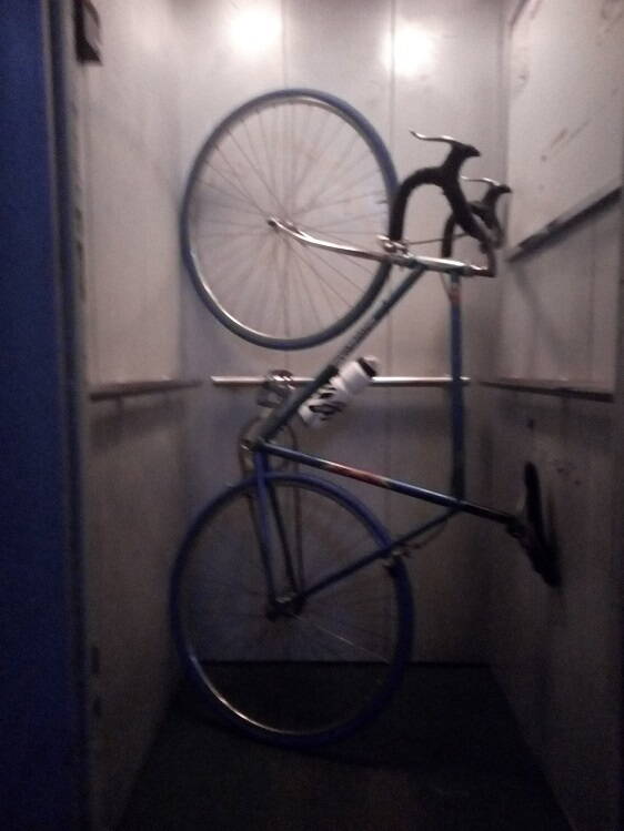

Пару слов про лифты и большие колеса. В лифт спокойно поместится три человека и мой велик. :)
P10716-152536.jpg [ 243.43 КБ | Просмотров: 4629 ]

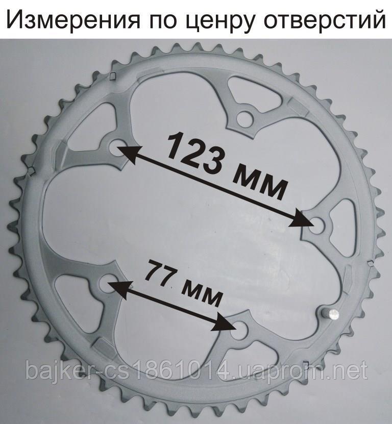

Доброго дня. Хочу поменять свою 42-зубую звезду на 52. Нарыл в продаже вот такую. Продавец пишет - Тайвань, сталь. Годится такая, или поискать б/у Кампу? У них были звёзды с BCD 130?
"Кампа" - це BCD 135 мм. Вам треба зірку з BCD 130 мм. Сталева тайванська зірка, яку ви показали, - годиться.
Дякую.
