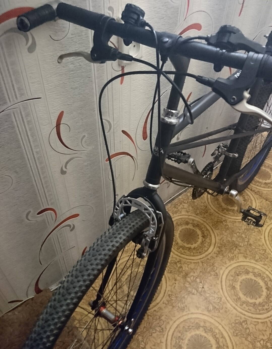

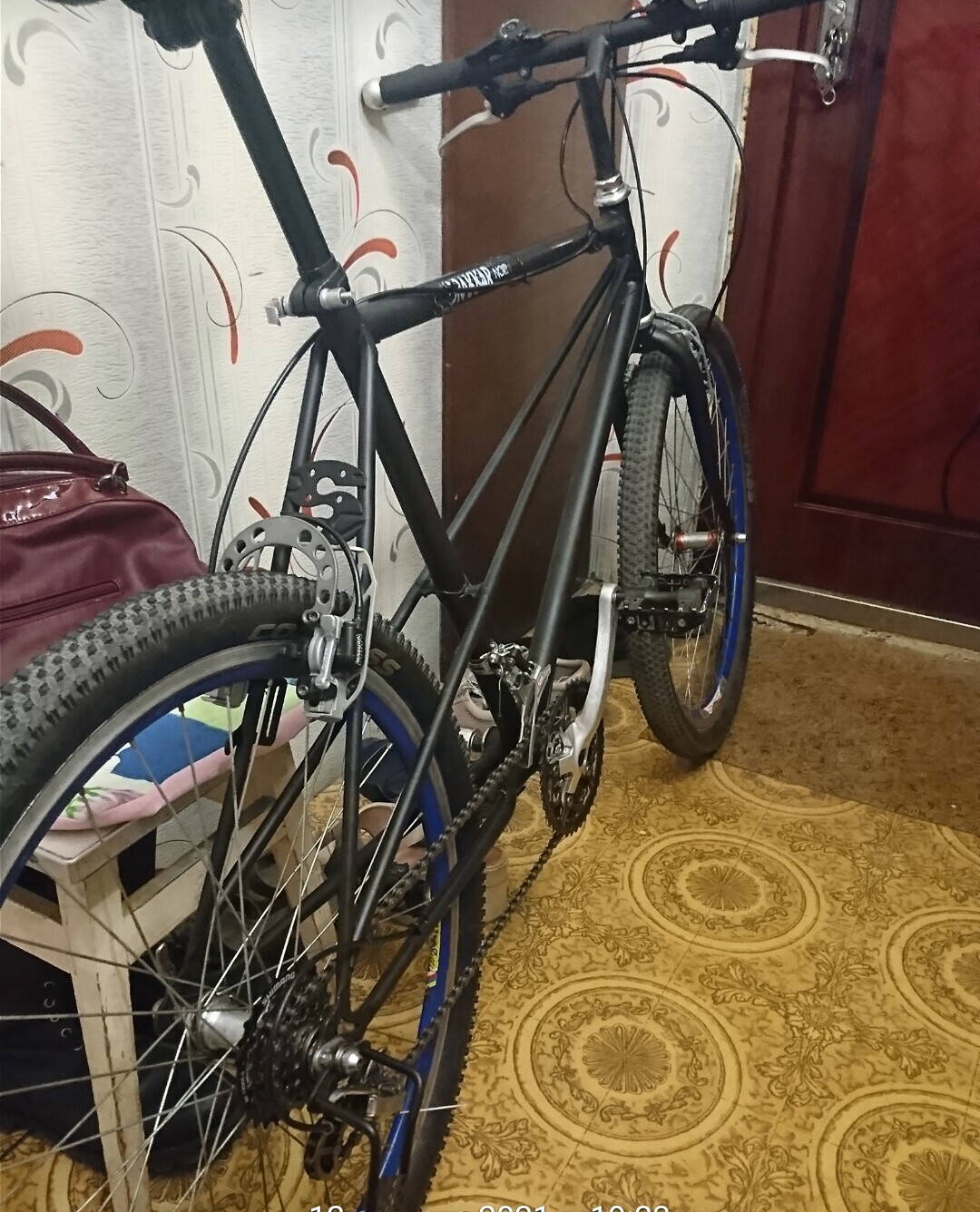

Добавлю фото. Пока что такой вид имеет, дальше посмотрим. Были проблемы с установкой тормозов сзади, пришлось переварить пивоты ниже и шире их поставить, ибо не влазило. Больше никаких вмешательств.

Так, ну в принципе для начала норм. Тормозилки зачёт. Не кантилеверы конечно, но гидравлическая магура это круто и очень по немецки.
Но над стилем надо поработать конечно :)
Чтоб я сделал например. Переключатели и прочая трансмиссия бог с ними, сойдёт. Только защиту заднего надо убрать. И сжечь. Это бесполезная и скорее вредная вещь, и весь стиль убивает сразу. Потом выноc и руль. С приличными выносами под дюймовую рулевую проблема. Но типа такого должен сойти https://prom.ua/ua/p961013502-vinos-zoom-c60.html? Короткий, направленный вверх, цельным куском - не вареный, не напресованный. Лишь бы не граната. Руль - широкий райзер с высоким подъёмом. Палка с рогами это из другой эпохи.
Седло - кожаное чепрачное можно и с пружинами, если не брукс то приличное хвзшноею Но брукс конечно предпочтительней. Вон там недавно бушное купил человек viewtopic.php?f=31&t=28294&start=2820#p2111980 как раз бы подошло в таком духе. Грипсы под цвет седла, тоже желательно смахивающие на кожу, и не эргономические со всеми этими наплывами - простые круглые.
Ну и покрышки - Maxxis skinwall, какая конкретно модель не важно, лишь бы с бежевыми боками :smile: Это одновременно и под ретро и модно/молодёжно.
Вот со всем этим уже будет стиль и душе будет где порадоваться :smile:
А, и обода ещё - синие в глаза не бросаются, но явно не в кассу, Я б зашкурил и отполировал в зеркало. Чтоб блестели и сияли :smile:

Спасибо за мнения, ребята! Согласен с Вами, защиту нужно убрать, покрышки-тоже. Обода сам думал, а то синий как-то... Вроде и ниче так, но что-то не так)) С пивотами-вообще история. Первый сварщик такой хрени, извините, наварил-чуть согнулись вовнутрь перья даже. Я думал кончусь! Но вот второй сварной, Толик-реально спец! Швы как у хирурга, перья выровнял. Огонь, в общем!
Над стилем-да, надо работать. Но в целом, тенденция мне нравится,да и Вы заценили. Магура тормозит - просто капец, после кантиков вообще как вкопаный!
Переключатель задний Sachs поставил, модель не знаю. Там ещё регулировка диаметра-24 и 28 колеса. Вроде, работает, но пока ещё не очень проверял.

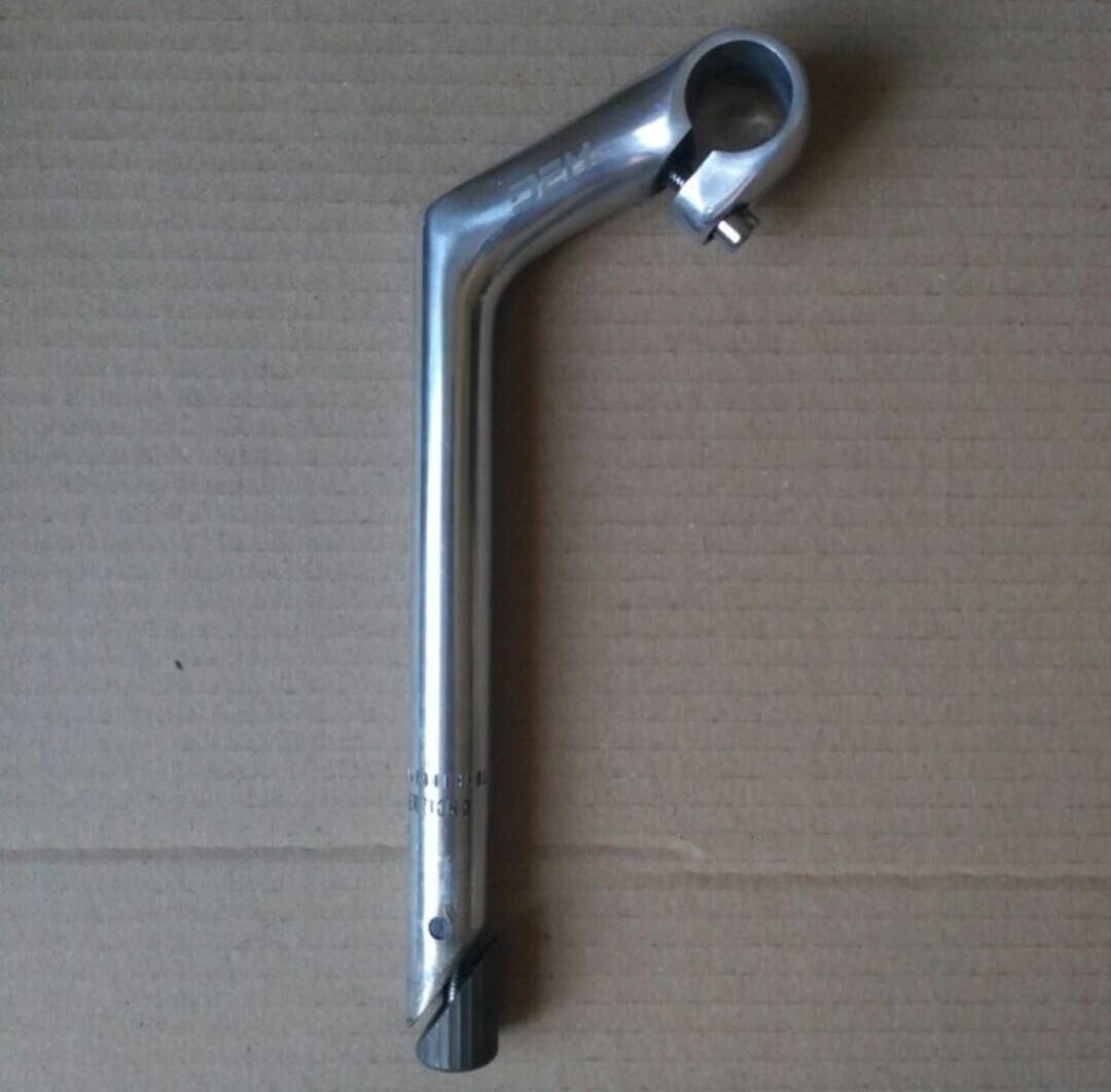

Какой вынос будет органичнее?

СообщениеДобавлено: 15.08.2021 09:58
Сообщения: 697
Изображения: 59
Возраст: 60
Зарегистрирован:05.10.2010
Тот , который по длине зайдет, ящетаю. )
