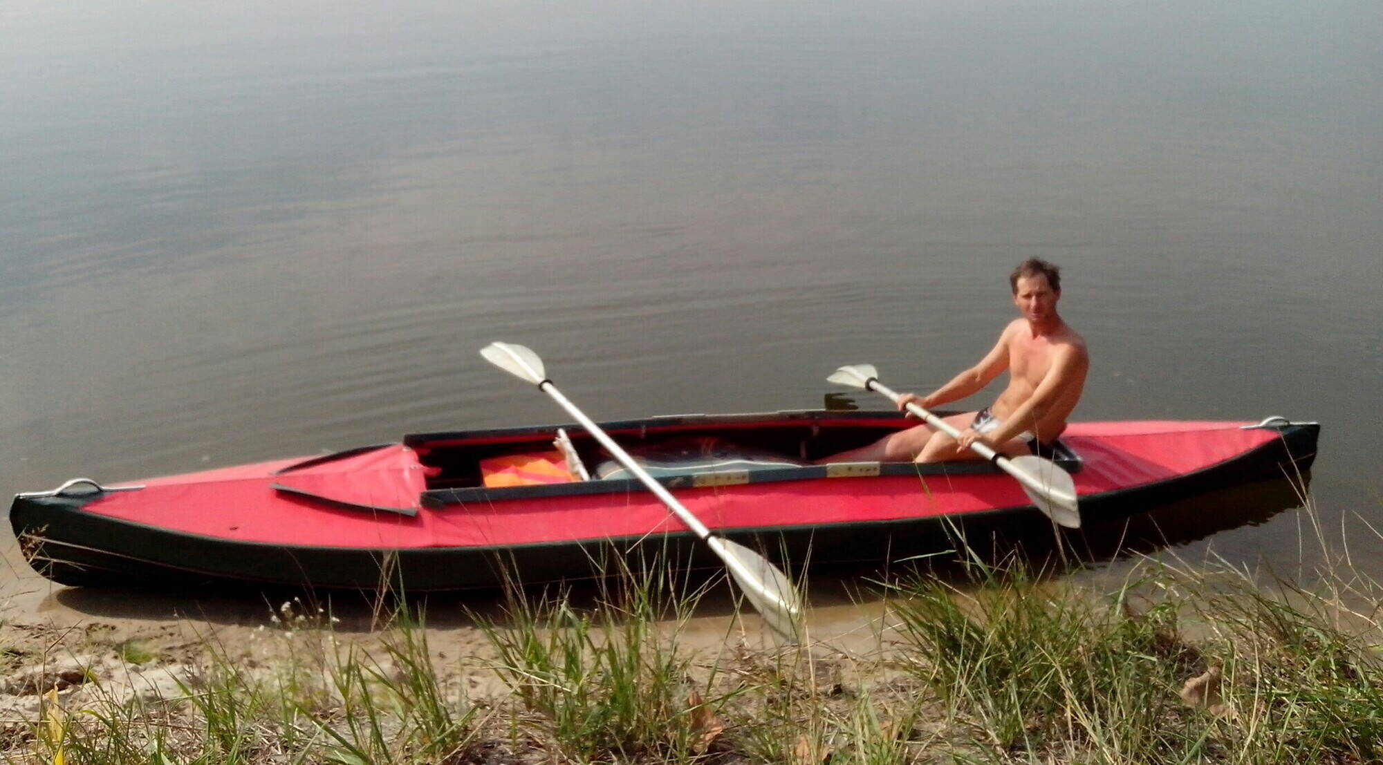

Не сказал бы. Купил его как самую вместительную. Но и то места в стандартной комплектации поначалу нехватало.
По тупорылости как грех...в вики написано что по скорости разница с тайменью всего 1 км/час. Зато более остойчива. Кроме того, говорят, что он скопирован с немецкой лодки. Не думаю, что там дураки. При том, что советы все копировали с запада. А уже в 1900 годы про мелкие парусники этого класса знали всё и в США уже был развит такой отдых.
Кроме того, тупой нос устраняет необходимость устанавливать аутригеры. Кстати как-то думал еще купить дополнительно Таймень. Но по скорости это почти одно и то же. Только на таймень парус не поставишь нормально. И еще...я модернизировал салют. Все стрингера теперь на связках. Поэтому сборка после первой модернизации уменьшилась с 3-х часов до 2-х часов. А теперь собираю за 1 час. Не думаю, что таймень будет собираться быстрее.
По модернизации:
1) Новая шкура не налазила. Срезал 5 см общей длинны по всему сечению кроме кильсона
2) поставил ролики на носу и корме для натяжки мачты
3) сделал багажниковые обвязки по периметру
4) сделал обвязки во внутренней полости (бардачок)
Теперь очень огромная вместительность у лодки
5) педали интегрировал в кильсон
6) рулевые шнуры интегрировал со шкурой. Теперь лодка более быстро собирается
7) заказал сверление на штевнях отверсткия для устранения фабричного косяка при сборке
8 ) на стрингерах приделал много петель к которым цепляются карабины от шкуры для обеспечения бардачков
9) нарастил шкуру от верхнего края люка чтобы если в лодке три больших человека и она просаживается в воду чтобы вода не попадал внутрь через верх
10) сделал дополнительные места для сидений
11) задняя рулевая пластина (румпель) может меняться на глубокий метровый шверт "Мистраль" если по прогнозу острый бейдевинд
12) возможность установки швертов 80 см на карамысле для той же цели
13) возможность установки швертов (два рулевых пера тайменя) также на карамысле
14) якорная катушка
15) мелкий швартовочный якорь для заброса на берег
16) две укороченные тачки (кравчучки) для обноса (проката)
17) лебедка для протаскивания лодки по суше
18) для варианта с тремя пассажирами сделал компактный рычажный руль для рук.
19) рулевые тросы заключил в трубки, чтобы груз на багажнике не препятствовал их движению
До мелочей все проработал так что теперь мне эта лодка очень нравится и быстро собирается, красиво смотрится, прекрасно плывет и очень комфортная.
Кроме того, тупой нос устраняет необходимость устанавливать аутригеры. Зависит от площади паруса и ветра - остойчивость имеет свои пределы Кстати как-то думал еще купить дополнительно Таймень. Но по скорости это почти одно и то же. :( Только на таймень парус не поставишь нормально. И еще...я модернизировал салют. Все стрингера теперь на связках. Поэтому сборка после первой модернизации уменьшилась с 3-х часов до 2-х часов. А теперь собираю за 1 час. Не думаю, что таймень будет собираться быстрее. Вообще-то, Т2 без неторопясь собирается за полчаса или за 45мин. с перекурами.
По модернизации:
1) Новая шкура не налазила. Срезал 5 см общей длинны по всему сечению кроме кильсона Это Треш!! Не слышал, чтобы так до сих пор кто-то делал
2) поставил ролики на носу и корме для натяжки мачты Конструкция лодки не предполагает, чтобы нос и корму сильно тянули кверху. Прикиньте механические напряжения, которые вы создадите натяжкой мачты и конструктивные элементы, которые будут сопротивляться этим дополнительным напряжениям.
11) задняя рулевая пластина (румпель) может меняться на глубокий метровый шверт "Мистраль" если по прогнозу острый бейдевинд "Рулевая пластина" - это не румпель.Румпель-это рычаг. Думаю, вы здесь перемудрили. Руль не может быть такой большой площади. Это сильно смещает назад ЦБС вашей яхты. Шверты(а если по бокам от корпуса - шверцы_) будут вносить серьезный вклад в балансировку цбс.(центр бокового сопротивления),а он должен, очень грубо говоря, быть немного впереди центра парусности. Поэтому шверцы чаще располагают на поперечной балке ближе к мачте.
13) возможность установки швертов (два рулевых пера тайменя) также на карамысле Шверцы из рулей Тайменя?! :shock: МАЛАВАТА БУДЕТ!!
14) якорная катушка
17) лебедка для протаскивания лодки по суше :shock:
До мелочей все проработал так что теперь мне эта лодка очень нравится и быстро собирается, красиво смотрится, прекрасно плывет и очень комфортная. :first:

Моя история владения Салютом-3 такова:
Купил Салют-2, плавал год, всё класно - компактная, манёвреная, вместительная, крепкая, непотопляемая, 50мин сборка. ОЧЕНЬ устраивали разомнкнутые шпангоуты.
Но меня очень бесило цепляние вёслами с бестолковыми матросами (матросками) а так же появилось желание поплавать по Карелии.
Решил дорастить её до 3-местной ОСТАВИВ ШИРИНУ 2-ки.
Докупил середину (стрингера, кильсон, фальшборта) но шпангоут 4 (который должен быть шириной 99 см) поставил такой же как шпангоут 3 (шириной 89 см)
Т.е. лодка вышла длиной 3-ки - 5.2 метра но ширина как у 2-ки и у Тайменя-3 - 89 см
С точки зрения обводов это не очень правильно т.к. в середине получилась ровная линия, форма капли нарушилась.
Заказал в Житомире шкуру у "Неон" (рекомендую)
В Карелии Салют показал себя оч хорошо на порогах- Таймени топились и пропарывались, я сухой и невредимый.
А вот против ветра- жесть. На Тайменях 3 прикладывали явно меньше сил.
Сделал мачту, хотел поставить парус.
Плавал этим летом 5 дней по "Киевскому морю" соло.
Однако продал. Причины:
1.Вместительность сейчас не так уж актуальна- в любом селе есть магазин.
2.Понял что мне больше нравятся быстрые безлюдные речки.
3.При моей антибогатырской комплекции толкать вёслами Салют- тяжёлая работа а не отдых. А тащить его до воды- подвиг.
4.Время сборки у 3-ки не меньше 1.5 часа
Теперь на "носатой" надувнушке.
Комментарий к файлу: Такой он был у меня
