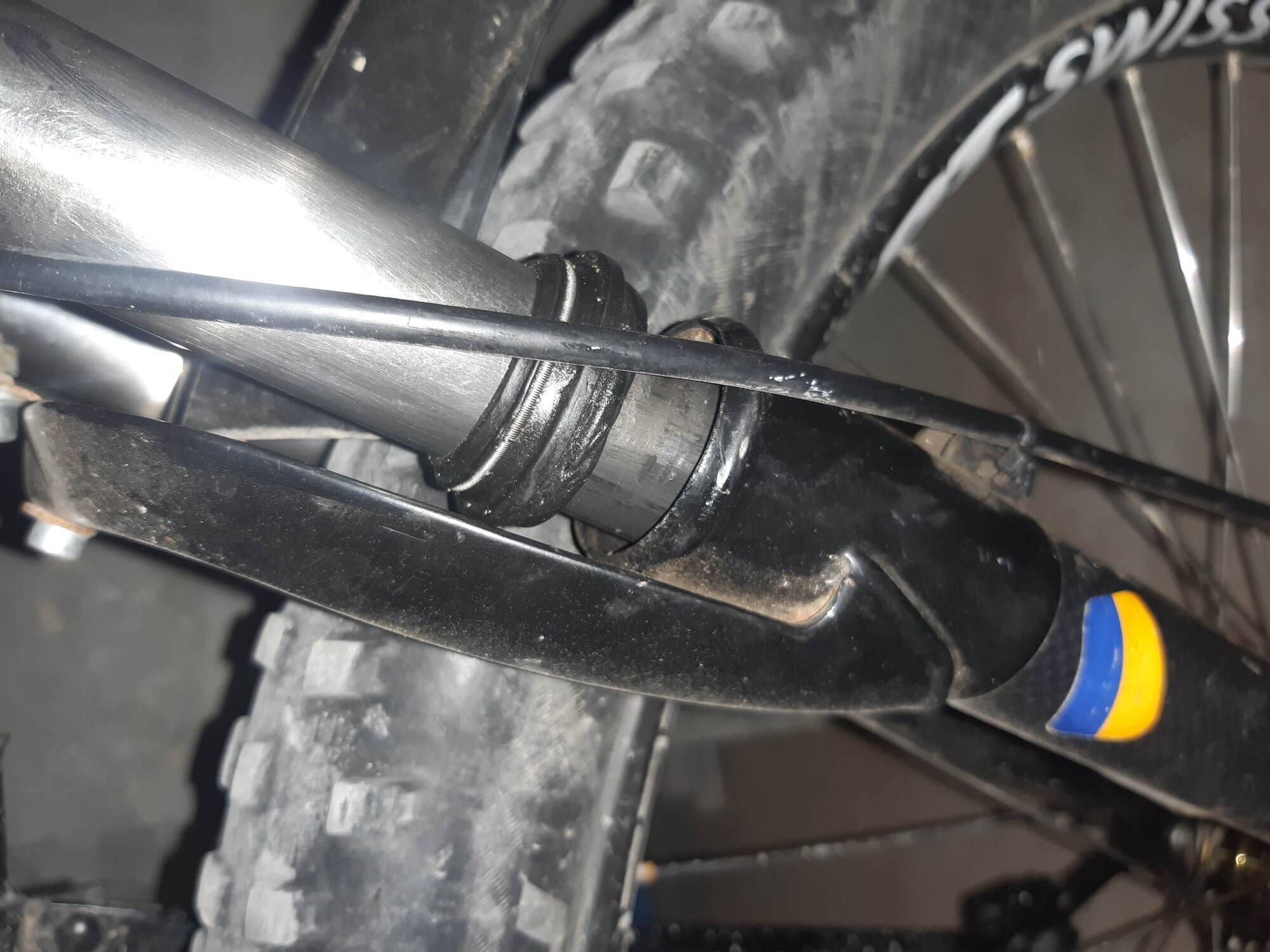

Что-то в последнее время задаю много вопросов )
Пытался обслужить макет вилки. Выковырял резиновый пыльник, в дальше это чудо техники разобрать не могу. Дёргаю, а ноги из штанов не выдираются...
Есть способы вернуть его обратно не вынимая ноги из штанов вилки?

ну это сложная задача. примерно как обклеить обоями стену через замочную скаважину. выньте пробки из ног и вглубине увидите скорее всего 5ку шестриганник. если пружины 2 значит в двух ногах. открутить и ноги выйдут. для этого я приварил наконечник для бит магнитный на металлический прут. иначе не достать.

Спасибо, решил полностью разбирать, иначе мусор не почистить и сальник не вставить.
Буду что-то городить чтобы снять:)

У ніжній частині ніг гайки або болти. Поз. 3 на зображенні

Дякую!
Найближчим часом розберу це чудо техніки :D

в найвсратіших сталевих макетах знизу штанина заварена бляхою з різьбою, а фіксуючий гвинт закручується через топкеп ноги. Для того, щоб його викрутити, потрібен шестегранник/головка на довгій шпильці.
Розбирати цей шмат лайна сенсу нема жодного. Трохи консистенту мазни туди, рідкого додай теж, і запхай пильник назад.
Простіше всього це зробити гаєчним ключем відповідного розміру. Не маєш такого - тупо по колу чимось дави.

Розібрав майже до кінця.
Дійсно не вилазить.
Помию, намажу літолом і закручу як було)

Вот литол туда лучше не пихать. Капни лучше моторного.

Пружина в густой смазке, думаю там в ней есть смысл ;)

Густе мастило потрібно, бо є контакт пружини с ногами у процесі роботи, тому вона повинна буде змащена.

Запихнув.. трохи літола і плоскою викруткою по кругу.
Працює ідеально, як топовий гібрид Rock Shox та Fox)
Буду час від часу змащувати ноги моторним 0w20 і буде норм))
