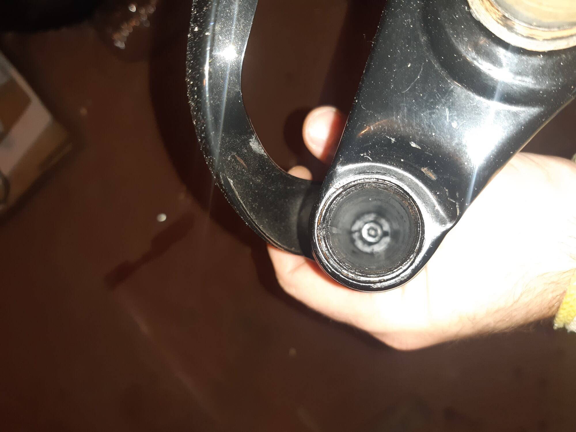

Есть обычная амо-пружинная вилка с локаутом.
Чтобы разделить ноги и штаны нужно открутить в штатах болт, сверху видна то ли шляпка болта, то ли хз что это и непонятно чем крутить.
Вроде смахивает на 6-гранник, но нужно делать какой-то удлинитель, потому что глубоко.
Подскажите какой инструмент там нужен?
Фото внутренности прилагается.
imgonline-com-ua-CompressBySize-bh1OasMoi3T.jpg [ 921.99 КБ | Просмотров: 17451 ]

Купити у автомагазині г-подібний ключ під внутрішній шестигранник (там нерідко бувають дуже дешеві, проте цілком якісні), обрізати зайве, приварити до якогось прута, прут зігнути так, щоб було зручно крутити.

Подойдут пару хвостовиков под биты.

пятерка або четверка шестигранник. у меня арматура с приваренным держателем бит от шурупокрута. при установке биты немного ударить по держателю что бы бита очень туго входила. бывает болт зажимает биту.
а зачем туда лезть? там ничего нет кроме маленькой пружинки

Лезть чтобы заменить смазку в штанах вилки :)

прокапай ее через щщели между штанами и ногами и все дела. а по хорошему замени. Полный ОЛХ почти новых Сантуров и РСТшек.

Есть воздушный Сантур, эта чтоб не было жалко зимой в плохую погоду.
Сразу после покупки она работала прям хорошо, потом начала клинить. Хочу попробовать налить туда масла, может оживёт.
Понимаю, чудес не бывает. Но кто его знает)))
Вторая такая же отрабатывает на отлично, никаких вопросов

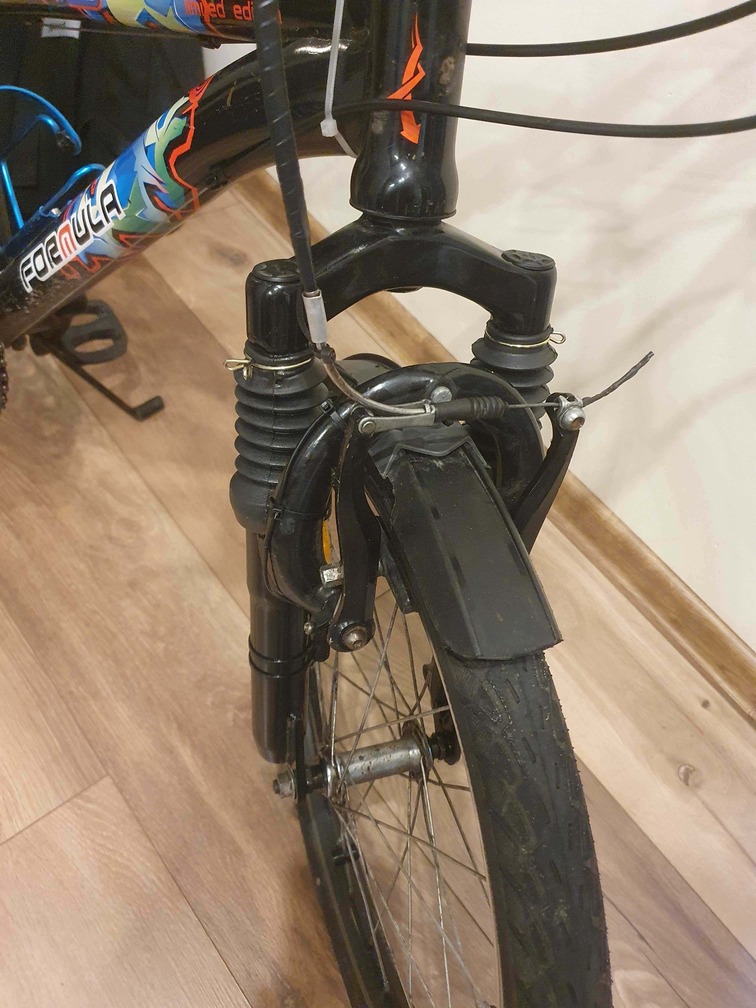

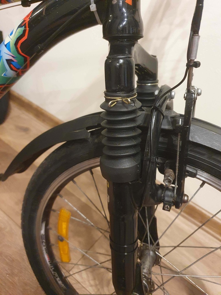

На зиму (да и просто катать в говна) просто божественно себя показывают вот такие гофры. Только надо выбирать не декоративные изделия, а с плотно одевающимися манжетами сверху и снизу, желательно с металлическими хомутами-пружинками. Стоят копейки, обеспечивают полную сухость и абсолютную защиту покрытия ног от песка и реагентов. Из минусов - вид получается как у ашана из ранних нулевых. Это уж кому ехать, а кому шашечки ))

нажаль таких на вел не роблять та не продають, а сабж за посиланням для мотоцикла. Вони або задовгі, або закороткі, або широкі, або тонкі, встановлення потребує шаманства з фіксацією нижньої частини.

хєрня повна, толку жодного нема з них. Навіть гірше роблять
