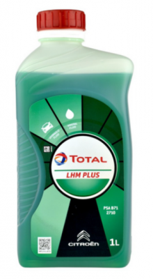

Screenshot_20250908_115624.png [ 174.48 КБ | Просмотров: 25 ]
Если нет оригинала - я б залил ситроеновский Total LHM Plus. Отлично работает, предельно близок по вязкости, по крайней мере при температурах до -10С точно не заметите разницы. При этом это гидравлическое масло всегда доступно в любом автомагазине, нет проблемы с оригинальностью. В отличии от Shimano Mineral Oil, который в мелкой таре 100мл почти гарантировано будет разлит кустарно из более крупных емкостей неким Васяном, и тут все зависит от его порядочности.
Кроме того Total LHM Plus дешевле раза в три-четыре (эквивалент 8-9 евро за литр).

Оригинал есть я писал выше, работает прекрасно теперь.
