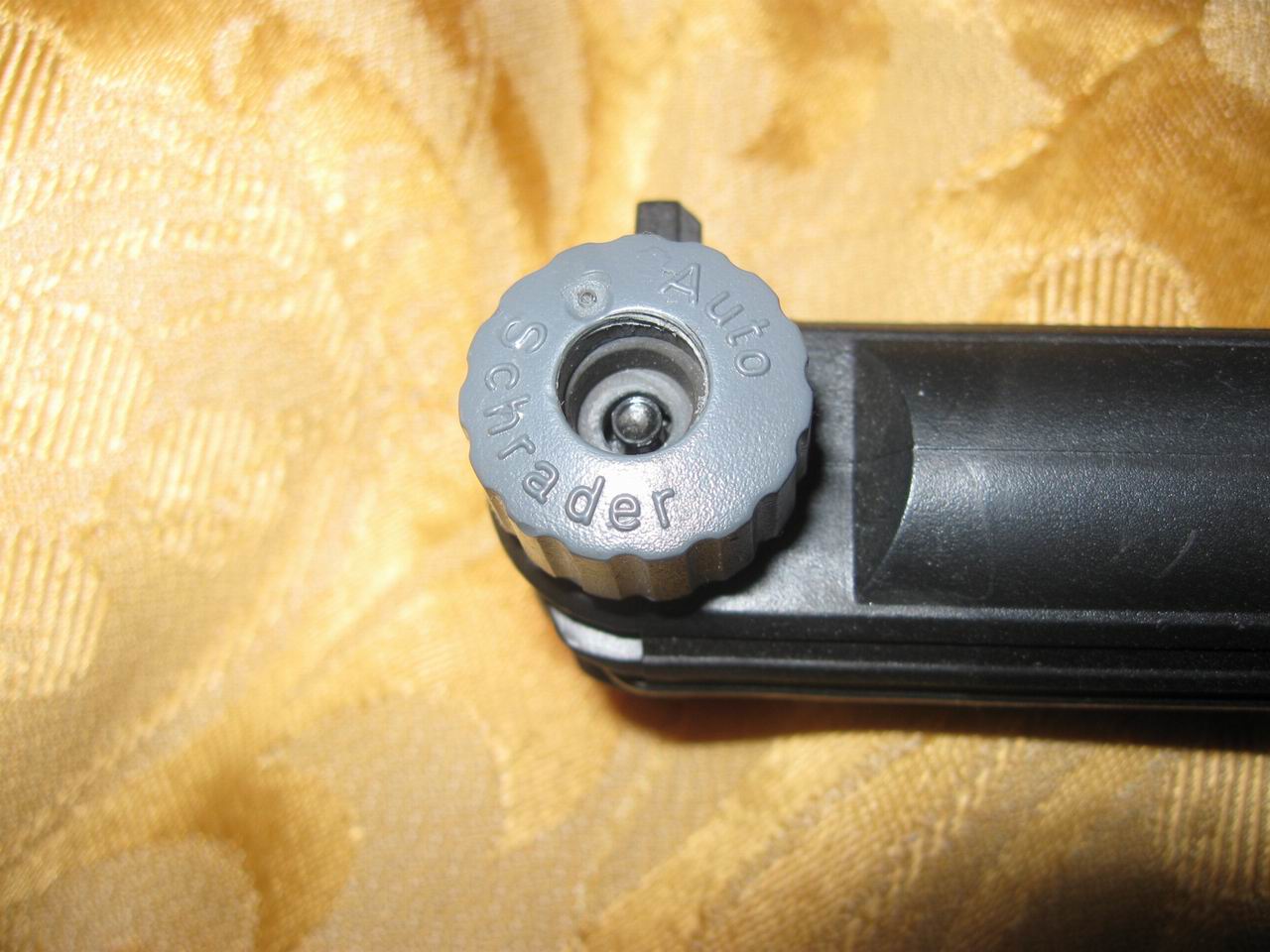

Уже год как пользуюсь нарамным насосом SKS double head качает как зверь кенду до 8,5 атм

Чесно говоря, марку не помню, но похож на тот который на снимках - SKS. Главное при выборе насоса чтобы не травила манжета, и хорошо держался зажим. Я насос так прверяю : закрываю отверстие зажима, и ввожу поршень как можно дальше, держу секунд 10 и отпускаю. Поршень должен вернуться почти в исходное положение. Для удобства накачки можно использовать шланг от обычного насоса дорожного, у него с одной стороны резба наружная как у "преста" вставляется в зажим насоса, а с другой большего диаметра накручивается на ниппель "шредер". Кроме того в шланге имеется шариковый клапан. С переходником, так можно накачивать любые камеры до максимального давления. Эти китайские насосы бывают различного размера, для разных рам. В районе зажима они как бы имеют рукоятку, котрая усиливает пластиковую трубку, чтобы та не взорвалась от давления 9 атм. Так что не вижу необходимости в в навороченых супер-пупер алюминиевых телескопических - только лишний вес. Манометр тоже мне не нужен -- несколько раз накачав на СТО до нужного давления уже знаю какая твердость покрышки должна быть.
