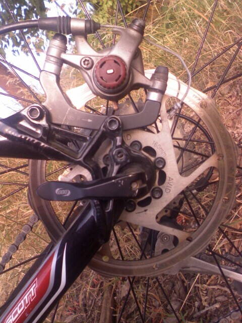

Установка дискового тормоза на раму Scott Aspect, столкнулся с проблемой! Установил машинку ВВ-7 на задние перья рамы, а родной ротор 160мм не помещается.
Вопрос: возможно расчитана рама на ротор 140мм или я чего не то делаю :)
Как ни крутил, ротор не помещался с переходником под 160мм, дополнительных шайб нехватало. Всё происходило на кануне отпуска. Вышел из положения следующим способом ( через ж..пу) имел переходник под 185 ротор, его пришлось перевернуть вверх ногами, доставил дополнртельные шайбы.
Фото выложу. Надеюсь правда восторжевтвует и лузерство будет повержено ;)
Комментарий к файлу: переходник под 185, а стоит 160мм

Почти во всех рамах стандартная посадка ротора 140 мм! Для того чтобы поставить ротор большего диаметра необходимо купить спец платформу для калипера!

Xbox Не пишите чепухи, из рам которые я знаю, чтобы тормозная машинка становилась без адаптера, только Lapierre. Все остальные рамы принимают калипер через соответствующий адаптер, будь то 140, 160, 180, 185, 200, 203, 230мм.
Думаю всё решится очень просто. Коллеги скоттоводы помогут.

а че тут помогать
нужен соответсвующий ротору адаптер
все :)
там ни каких засад нет быть не может
и как автор, точнее что значит "установил машинку на раму"
- как установил
- с каким адаптером
- верно ли установил

Имел комплект: машинка ВВ-7, ротор Авиддовский- 160мм и переходник под 160ротор. Всё это вместе ни как не стыковалось :(

возможно ты ставишь машинку с переда назад! и по этому несовместимость!

некоторые адаптеры могут ставиться и вперед и назад, только при этом они будут соотвествовать роторам разного диаметра.

Xbox я не модератор, но ПРЕКРАТИТЕ ДЕЗИНФОРМИРОВАТЬ ЛЮДЕЙ!
Нет никаких предних или задних машинок, они одинаковые!!!
Нет никаких "стандартных платформ" !
Тем более 140мм.
Есть калиперы, они же машинки. Есть адаптеры под размер "диска" или "ротора", передние и задние Передние бывают Post Mount и International.

Полностью согласен :) Такое впечатление что ТС просто попытался поставить калипер с передним адаптером, заменить адаптер на задний и все должно работать как положено.

ЗЗЫ. актуальный совет был дан Максимилианом - проверить что установка идет на соответствующий адаптер (160, задний)

спасибо
у Авида передний 160-й адаптер под "Интернейшнл стандарт"
является задним под 140 мм. И наоборот.
Вот парень и ставил в итоге задний 140-й адаптер на 160-й ротор...
или ставил адаптер вверх ногами, хотя маловероятно... ибо:
- если ротор тот, что нужен
- если адаптер тот, что нужен и установлен верно
и ПРАВИЛЬНО УСТАНОВЛЕНЫ ВСЕ НЕОБХОДИМЫЕ ДЛЯ РЕГУЛИРОВКИ калипера!!!!!!!ШАЙБЫ!!!!!!!!!
то, что тут может не ставиться?
вариантов больше нет
ждем ответа
а вот так выглядит задний 140-й ротор со всеми комплектующими. Ротор совсем маленький :)
макс
ПС Авида /вот не помню уже точно/ в коробках
напр в передних тормозах с 203 и по моему с 185 роторами, идет два адаптера, под ИН и под ПМ.

Спасибо ;) как понял, есть переходних на вилку ( перед) и на раму ( зад ) так!? Если передний у меня был под160мм, то на зад он не станетна ротор 160 мм.., странно- но я думал они взаимозаменяемы, как клипера.
Тогда странно, что переходник под 185 ротр, на зад у меня стоит вверх ногами и с дополнительными шайбами - иначе ни как, при правильной установке - ротор задевал за пружину у колодок ВВ7.
Может этот переходник под 185 мм тож не для переда или зада.., совсем запутался.
Поищу перехоник под 160мм на зад (раму)!!!

правильно, надо искать его, только он должен быть авидовский, другие не подойдут
