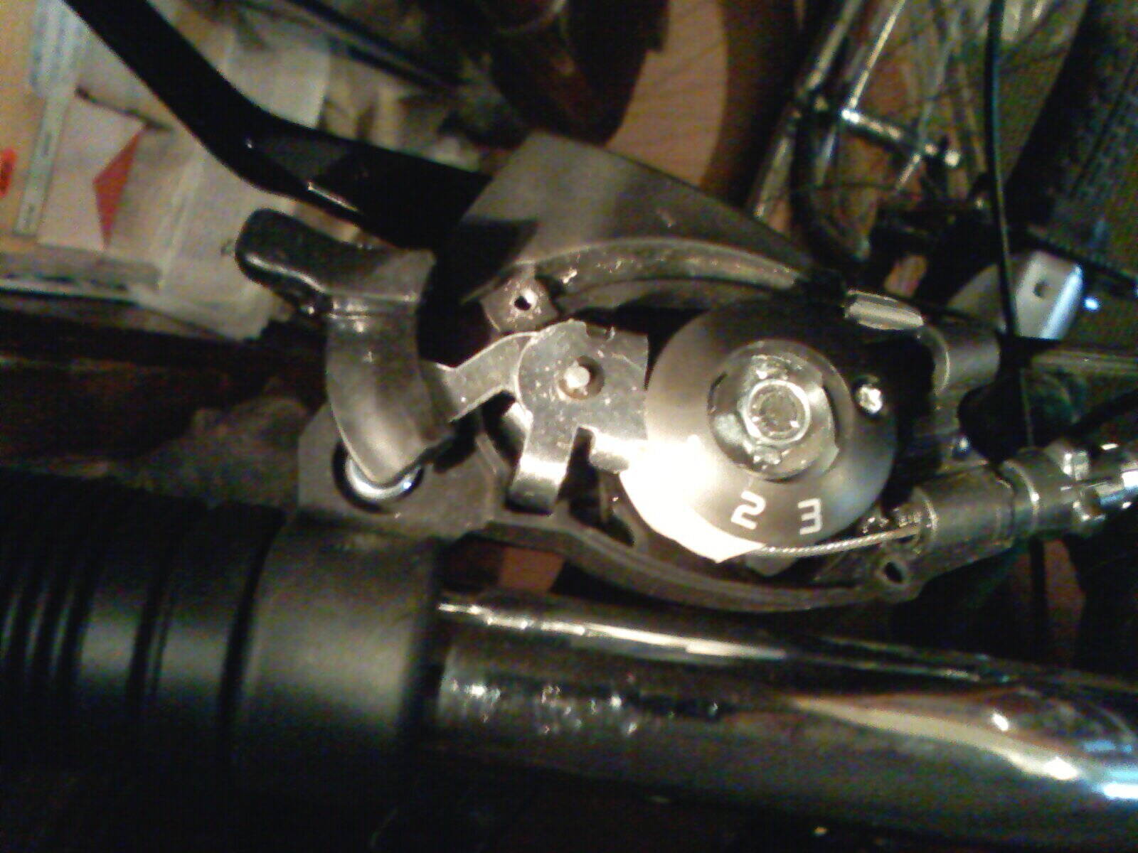

Итак в результате настройки передней перекидки вышла из строя монетка отвечающая за него, при этом была куплена еще одна перекидка другого типа с более мягкой пружиной(обе перекидки шимано и если первая за 25 грн то вторая за 48 и может работать как с верхней подачей троса так и с нижней), но и это не решило проблемы так как монетка явное фуфло :sad:.
Когда покупал перекидку меня продавец спросил, а усиленная ли у меня монетка(скорее всего нет :sad: )
Вопрос к гуру или разбирающемся в данном аспекте: как отличить усиленную(скорее всего нормальную) монетку от обычной которая скорее всего не потянет переклюк

Собственно, то что я видел в Луганске! На комплектах написано что типо под вибрейк(на шимано точно написано, на китае 50 на 50, если цена приближаеться к 100 грн то там может быть написано), хотя на моих ручках такого не было написано, но с тормозами работают отменно(хотя если честно торграши на рынке часто дупля не кидают, о правильном название той или иной запчасти в частности о планетарных втулках), но вот с интегрированной монеткой мне не подфортило если с заданим переклюком проблем нет то с передним она на отрез отказалась работать и с воплем хозяин ты чего приказала долго жить :sad:. Теперь монетка проскакивает и если ее придавишь то она защелкивает, на повышенную передачу.
Вопрос: Возможно ли заменить монетку в моем случае на другую(возможно усиленную). Фотки раскрытой монетки приложу. Или там одноразовая фигня которую я не могу заменить.?
