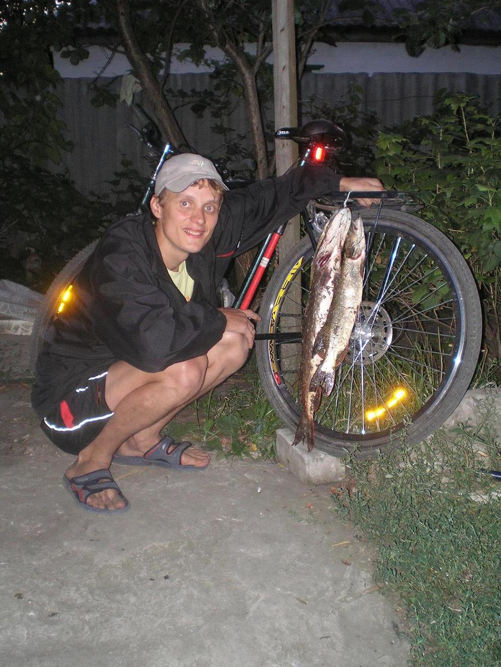

Мой кроко после выполнения поставленных перед ним задач..\
Отрабатывает вложенный в него труд :D

Защита спиц от цепи страшная

А я себе такую куплю, пожалуй, если увижу - ядрено смотрится :) У нас в основном хилый пластик продают.
Имено потомушта ядрёней чем пластик смотрится и купил :D
Но есь и минус, кода цепь заскакивает, достать непросто, там отверстия в защите и цепь за них цепляется
