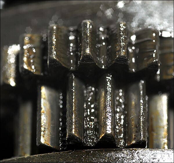

Посмотрите, зрелище достойное.
http://www.velobig.ru/forum/viewtopic.php?t=644
Комментарий к файлу: Внешнее состояние - ужоснах :-)
inter7_11.jpg [ 89.41 КБ | Просмотров: 2609 ]

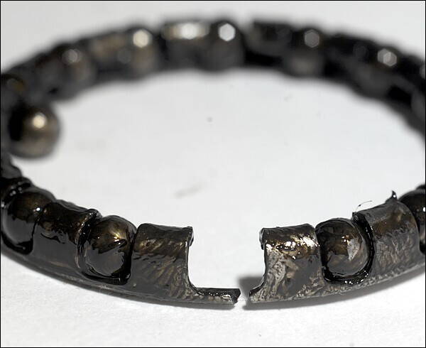

Комментарий к файлу: Поломка подшипника.
inter7_05.jpg [ 49.15 КБ | Просмотров: 2594 ]

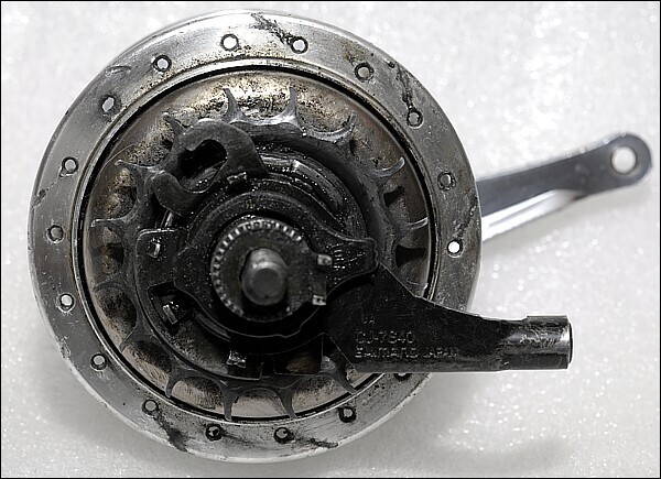

Комментарий к файлу: Внутри, ИМХО, все в норме.
inter7_03.jpg [ 103.25 КБ | Просмотров: 2593 ]
Комментарий к файлу: И это после 48000 км (со слов владельца)
inter7_04.jpg [ 117.99 КБ | Просмотров: 2596 ]

Такая форма износа звезды говорит о том что цепь практически не растягивалась.
Не всегда. Если провис цепи выбирают перестановкой колеса в горизонтальных дропаутах, причем делают это часто, - даже очень растянутая цепь из-за хорошего натяжения не будет подниматся к вершинам зубьев и не будет грызть зубья в этих местах. Получится именно такая картинка. Словно цепь не растянулась совсем.

Так вот почему так долго держатся цепи на дорожниках...
