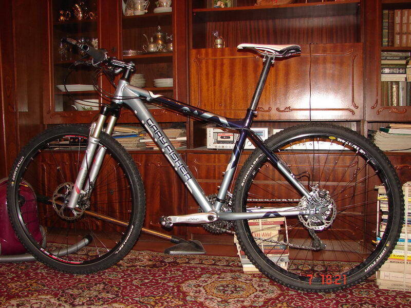

Итак! Встречайте! Обновленный ГФ Парагон на раме 2010 года! Цвет рамы пркрасно сочетается с вилкой. Общее впечатление-благодаря раскраске байк стал выглядеть солидней, чем гламур-байк на предыдущей голубой раме. :)
Комплектация:
Рама GF Paragon 19", вес в районе 1800 г.
Вилка RockShox 2009 Reba Race 29er 100мм с поп-локом
Руль KCNC SC Bone 25,4*600 мм.
Вынос Ritchey WCS 4 axis 110*25,4 мм.
Рожки Amoeba
Глагол By Garbaruk 410мм*27,2 мм.
Зажим глагола Bontrager
Сeдло Selle Italia SLR
Втулка перед Shimano Deore XTR
Обод перед DT Swiss X470
Спицы перед Sapim Laser 292 мм.
Покрышка перед Schwalbe Little Albert 28*2,1
Камера перед Bontrager 29''
Втулка зад Shimano Deore XTR
Обод зад Mavic TN 719
Спицы зад Sapim Laser 292 мм.
Покрышка зад Schwalbe Little Albert 28*2,1
Камера зад Maxxis Welter Weight 26x1,9/2,125
Касета Shimano Deore XT 11-32
Переклюк задний Shimano Deore XTR-972
Переклюк передний Shimano Deore
Цепь SRAM PC-991
Манетки SRAM Rocket
Шатуны+каретка Shimano Deore XT-760
Педали Crank Brothers Candy SL
Тормоза: Formula Oro K24
Роторы Shimano XTR
Общий вес в данном сетапе - честных 11320 гр. :D
