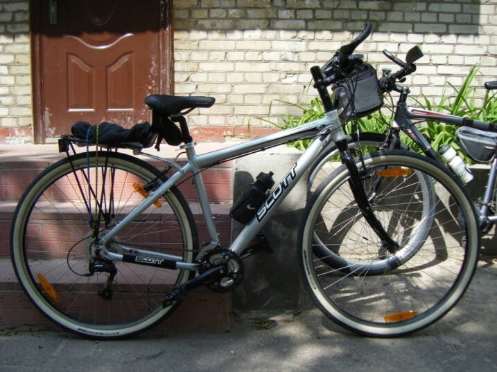

Вилка кстати не похожа на топган, скорее это родная от Спортстера Р6.

Сегодня все-таки чикнул шток вилки.
Комментарий к файлу: Вот результат.
001.JPG [ 197.72 КБ | Просмотров: 1997 ]
Комментарий к файлу: Вот.
002.JPG [ 205.45 КБ | Просмотров: 1997 ]
003.JPG [ 215.08 КБ | Просмотров: 1980 ]

Buba писал(а):
Можно указать длину вилки от оси до короны?
В первом посте - 400 мм, в последнем - 450 мм.

Посоветуйте - какой ригид поставить на Спортстер?
 Заголовок сообщения: Re: Scott Sportster
СообщениеДобавлено: 10.05.2010 14:12
Сообщения: 594
Город: Харьков. Москалевка.
Зарегистрирован:12.02.2009
Да выбор, в Харькове по крайней мере, не большой. Я поставил себе вот такую http://www.velostyle.com.ua/15176.html, только вариант для 28 колес. Каретка опустилась конечно, но педалями чиркаю редко, нужно просто быть более внимательным. Добавить бы ей всего пару сантиметров и было бы идеально. Подумывал о Сюрли Манки Карате, но она для меня слишком высокая. Судя по фото, она должна Вам подойти.

У меня такая же техника. Купил для лесопарка, а выехал, в результате, на дорогу. Вилка пружинная, что мне совсем не подходит. Хочу поставить спецзаказовскую, но с этой дурацкой рамой возникают проблемы. То, что вы назвали размером от оси до короны, мне непонятно, т. к. на фото видно - размер от оси до стакана=45 и, в другом варианте,=40 см. А мне интересно- как "спортстер" стал ехать с жесткой вилкой? Какое расстояние у вас от нижней части педали до поверхности дороги в обоих случаях? Если можно, пожалуйста, померяйте. Заранее благодарен за ответ.

Данные измерений:
На обоих велах резина 47;
На том, где вилка 400 мм - от каретки до пола 255 мм;
где вилка 440 мм - 265 мм.

А мне нравится. Функционально и без фанатизма. А с обрезанным штоком и довольно гармонично.
Сумка на руле, конечно, - особенность, но я так понимаю, это проверенное решение, а не экспериментальные извращения. Так что главное, чтобы владельцу было удобно.
у меня упомянутый выше обычный Top Gun на 28, но для вас смысла менять шило на мыло, похоже, нет. А вот
timonenok писал(а):
Сюрли Манки Карате
как вот здесь, действительно кажется, должна подойти лучше.

Кстати про клиренс...
А вам действительно для туризма нужна система на 28-38-48? Если предполагается таскать довольно большой груз, то имхо, более гармонично бы смотрелась 22-32-42, что пощадило бы колени на особо злобных апхилах и заодно уменьшило бы риск зацепиться системой за какую-нибудь "радость".

Карате Манки очень длинная - это эквивалент вилки с ходом около 80мм. Геометрию Спортстера может увести не в ту сторону
На штоке есть клеймо TG, вот бы найти родную от Спортстера 6...
