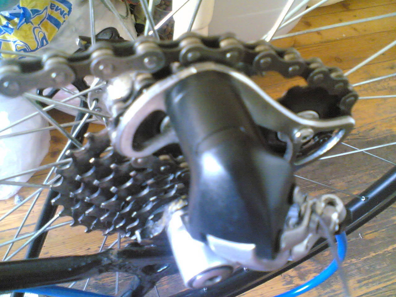

В общем я столкнулся с очередной проблемой. Цепь цепляет за ролик заднего переключателя. Но вот если переключится на 52 спереди с самую большую сзади, то цепи не хватает..
Может все дело в кассете? она как бы мтб, а на шоссейной зубьев меньше..

Дык цепь надо укоротить. А на такой передаче (самые большие звезды и впереди и сзади - не ездить). А вообще ИМХО все дело в переклюке.
спереди 30 сзади 28,24 - нормально, а вот на самой маленьких цепь ложится.
Также спереди 52 сзади 28 цепь слишком натягивает переключатель ( не хватает звеньев цепи)
Ты советуешь забить на 52 -28 при этом укоротить цепь и ездить на всех остальных? Это как вариант, но хотелось бы использовать весь ресурс кассеты и системы.

Решил частично проблему, все дело оказалось в переднем переключателе.
Если ставить спереди 52 а сзади 28 то не хватает длины цепи. Переключатель по емкости 27T. Буду менять кассету на шоссейную.
Использование крайних противоположных звезд системы и кассеты мало того, что снижает ресурс звезд и цепи из-за сильного перекоса цепи, так еще и нецелесообразно, т.к. то же передаточное отношение можно получить, используя другие комбинации передач с более прямым чейнлайном. Наглядности ради нарисуй таблицу, где, скажем, на горизонтальной линии сверху идет кол-во зубьев на звездах кассеты, на вертикальной слева - кол-во зубьев на звездах системы, и на пересечении передаточное отношение в этой комбинации, и ты все увидишь сам. :wink:
