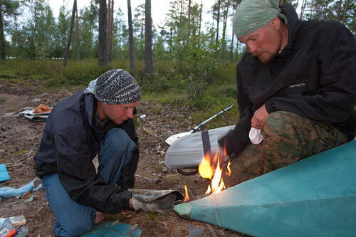

Резиновую шкуру латали куском прорезиненной ткани. Зашкуривание, смазывание клеем (резиновым) двух сторон, время на подсыхание, смазывание клеем второй раз, поджигание клея на пару секунд до появления пузырьков, прижимаем поверхности и тушим пламя (если клей наружу выдавился).
ПВХ клеили так же, только латки из пвх и клей другой (не помню название, с байдой шёл какой-то).
Комментарий к файлу: горячая "вулканизация" :)

Sergei писал(а):
, поджигание клея на пару секунд до появления пузырьков, ).
:shock: любители файршоу? :eek:
Сергей, это вы плохо делали, неправильно. Ничего поджигать не надо.
надо:
А. для резины:
0. взять родной материал заплатки, правильный водостойкий клей (не момент, лучше всего простые клеи А или Б, раствор каучука в бензине), бензин (не автомобильный а специальный, для зажигалок или "галоша") или ацетон для обезжирки, шкурку наждачную среднего зерна (не полировальную и не самую грубую), тряпочку, твердую ровную поверхность, стеклянную бутылку без рифленых рисунков со строго цилиндрической поверхностью.
1. зачистить шкуркой материал заплатки и место ремонта шкуры. Зачистка должна полностью удалить тальк (если сохранился) и равномерно зашершавить материал, не доходя до корда. Зачищаете место с запасом, чтобы зачистка выглядывала вокруг заплатки.
2. если надо сшить края дырки на шкуре - это как раз тот момент, когда уместно это сделать.
3. тщательно смыть тряпочкой, пропитанной обезжир. составом, зачисточный мусор со шкуры и материала заплатки. Вырезать заплатку. Пальцами обезжиренное место не хватать.
4. Нанести клей тонким равномерным слоем, без бугров и непромазанных мест, на обе поверхности.
5. Выждать (в зависимости от консистенции клея разное время, от одной до 10 минут) - дать первому слою подсохнуть. Пересушивать не надо.
6. Нанести второй слой, подсушить тоже до состояния, когда аккуратно поднесенный палец не прилипает.
7. Аккуратно совместить заплатку и шкуру, без складок.
8. Поместить место склейки на твердую ровную поверхность (отлично подходит родная фанерная сидушка) и очень сильно прикатать бутылкой. Это очень важный момент.
9. Можно собирать и плыть.
Б. для пхв.
0. взять родной материал заплатки, правильный клей для пхв (десмокол или что-то вроде, не момент, обязательно должно быть указано что клей предназначен для пхв), ацетон для обезжирки, тряпочку, твердую ровную поверхность, кусочек полиэтиленовой пленки, кружку жестяную с абсолютно ровным дом (для больших заплат - кастрюльку, площадь дна должна за один раз перекрывать место склейки), подготовить кипяток.
1. если надо сшить края дырки на шкуре - это как раз тот момент, когда уместно это сделать.
2. тщательно обезжирить место ремонта на шкуре и материал для заплатки. Вырезать заплатку. Пальцами обезжиренное место не хватать.
3. Нанести клей тонким равномерным слоем, без бугров и непромазанных мест, на обе поверхности.
4. Выждать (в зависимости от консистенции клея разное время, от одной до 10 минут) - дать первому слою подсохнуть. Пересушивать не надо.
5. Нанести второй слой, подсушить тоже до состояния, когда аккуратно поднесенный палец не прилипает.
6. Аккуратно совместить заплатку и шкуру, без складок.
7. выложить место ремонта на твердую ровную поверхность и накрыть его полиэтиленовой пленкой.
8. Поставить сверху кружку, залить в нее крутой кипяток, накрыть сверху и придавиь грузом.
9. Выждать до остывания кипятка - это необходимо для полимеризации клея.
10. Можно собирать и плыть.
Последний раз редактировалось Si 09.08.2010 19:32, всего редактировалось 1 раз.

Si
Дык всё именно так и делалось за исключением нескольких моментов:
* обезжиривающие жидкости никто не взял, пришлось усиленнее зашкуривать.
* "поджигание" - нахрена оно нужно, обосновать не могу, тупо повторял за теми, кто заклеил в жизни больше, чем я :) Подозреваю, что в случае резинового клея это ускоряет его высыхание.
* кружка с кипятком - это, пожалуй, самое существенное отличие. в инструкции к клею про температуру ничего не было сказано. надеюсь, поджигание частично это скомпенсировало, во всяком случае латки за оставшиеся пол похода не отвалились. если отвалятся позже, теперь буду знать, как правильно переделать :)

Sergei писал(а):
Si
:) Сергей, это тот случай когда исключения не прокатывают. Надо очень тщательно соблюсти весь цикл. Обезжирка обязательна.
и обрати внимание - технология отличается для резины и пхв. На резину кипяток не ставят, вместо этого прикатывание.
а поджигание точно не нужно, это совершенно излишнее шаманство.
Да, я вижу. Просто у нас в группе была и резиновая лодка (на фото) и несколько пхв, поэтому я и то и то смотрю. Моя именно пхв, поэтому я про кружку и выделил.
по поводу обезжиривания - было бы чем, обезжиривали бы обязательно. Но как-то все синхронно протупили и в результате нечем было, а клеиться как-то надо. Сильным зашкуриванием старались снять весь поверхностный слой вместе с жиром и грязью.
