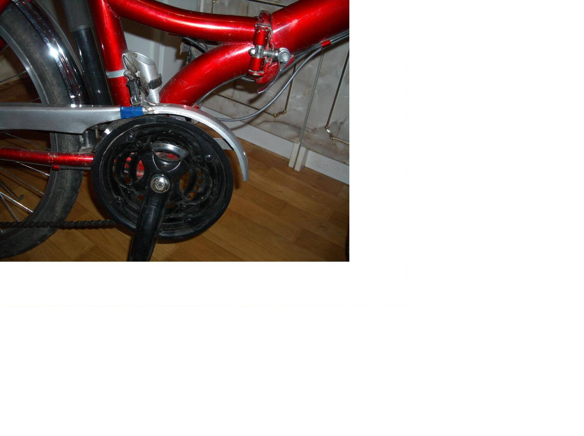

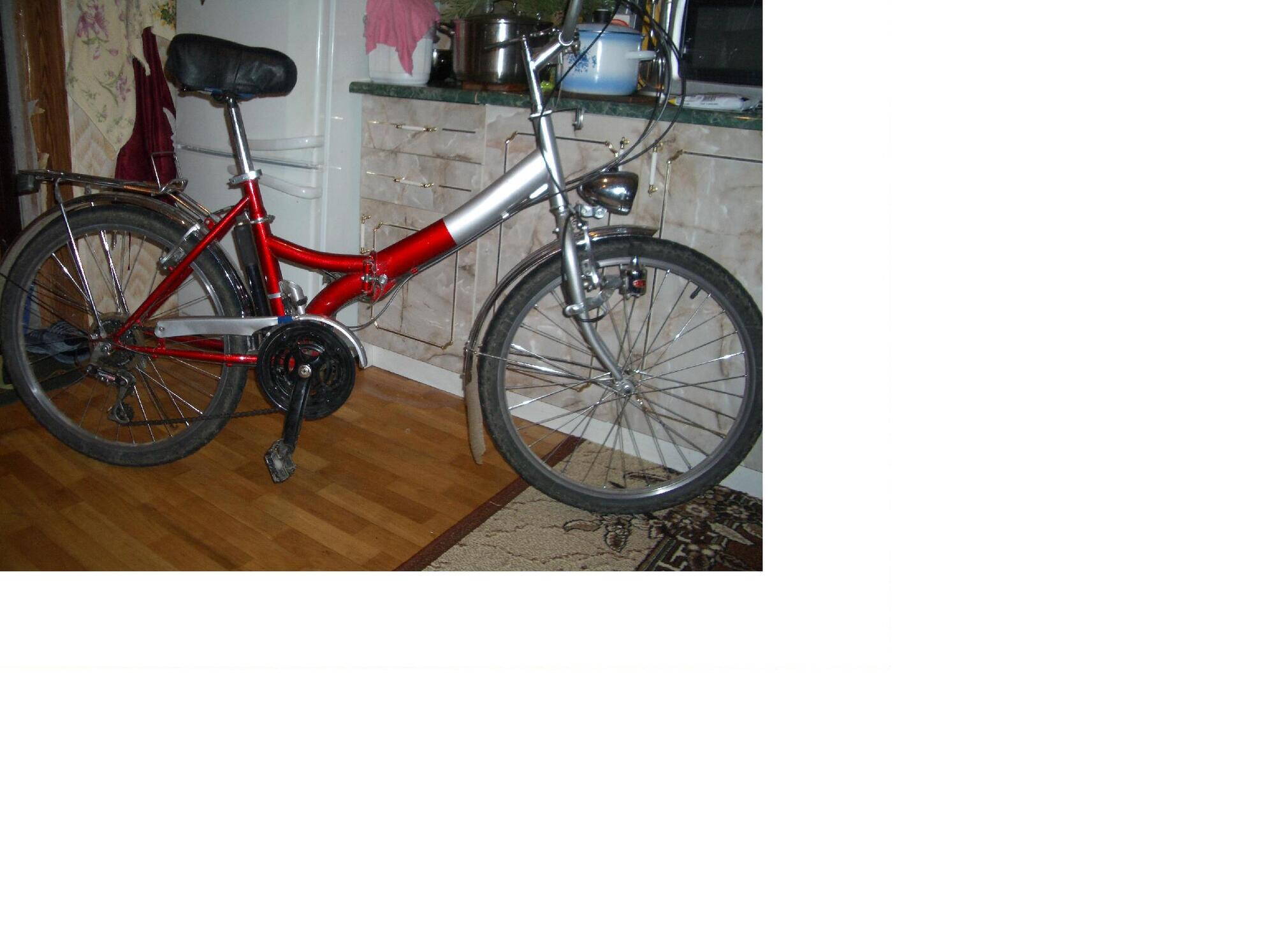

У БМХ 20-дюймовые колеса и отсутствует переключатель, поэтому при использовании его в качестве транспортного средства никакого удовольствия не получишь, а только устанешь. Для более менее пролоджительных поездок необходимы колеса не менее 24-х дюймов, лучше конечно 26 дюймов, но такой велосипед в сложенном состоянии уже не очень компактный, но главное складных велосипедов с 26-дюймовыми колесами не так много и не так просто их купить. Для перевозки в багажнике автомобиля или в метро я купил велосипед "Форвард Орион-2" на 24-дюймовых колесах. Выбор был вообще-то случайным, но я о нем не пожалел. Велосипед полностью складывается без инструмента -- седло на эксцентриковом зажиме, болт руля с ручкой. Изначально он был шестискоростной, потом я поставил систему Санрайз из трех звезд 48-38-28, передний переключатель и вторую манетку. Получился отличный городской велосипед, легко позволяющий въехать в любую гору не вставая с седла. При этом в отличие от обычных велосипедов с ним можно войти в метро, хотя я этим правом ни разу пока не воспользовался, всегда доезжал на нем до пункта назначения.
