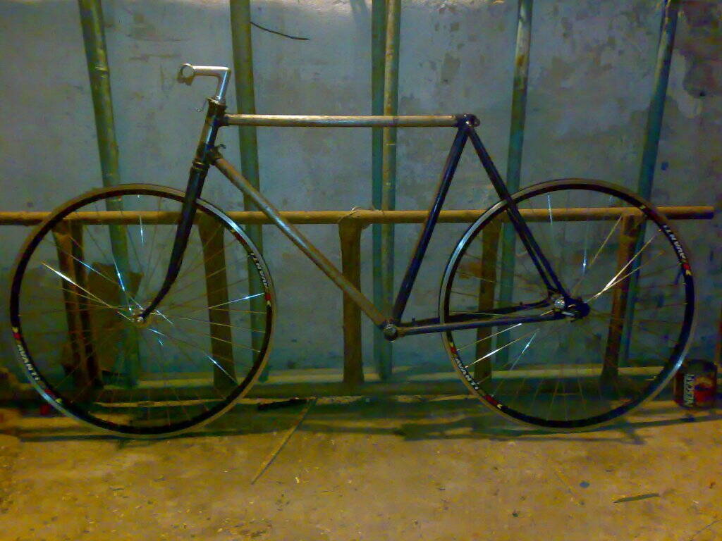

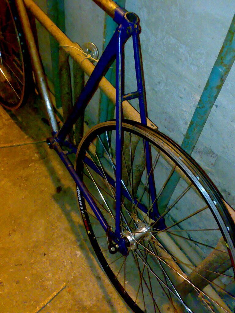

вот и я решил вступить в ряды крокодиловодов :oops:
неспешно собираю крокодила на основе ХВЗ Спорт 70г.в.
на данный момент имеется:
рама, вилка- Спорт
вынос- дюралька СШ
колеса- ноунейм китай
и еще небольшая кучка разного барахлишка :)
в процессе создания буду выкладывать новые фото и отчеты :roll:

вес, грамм:
рама ~2400
вилка ~650
-колеса (без резины и трещетки):
переднее ~900
заднее ~1000
размеры, мм:
база- 1035
подседельная труба (от центра каретки до края)- 560
верхняя труба (от центра рулевой до центра подседельной)- 600
нижняя труба (от центра рулевой до центра каретки)- 630
рулевая труба- 132
нижние перья (от центра каретки до задней оси)- 445
перья вилки (от оси до верхнего края коронки)- 385

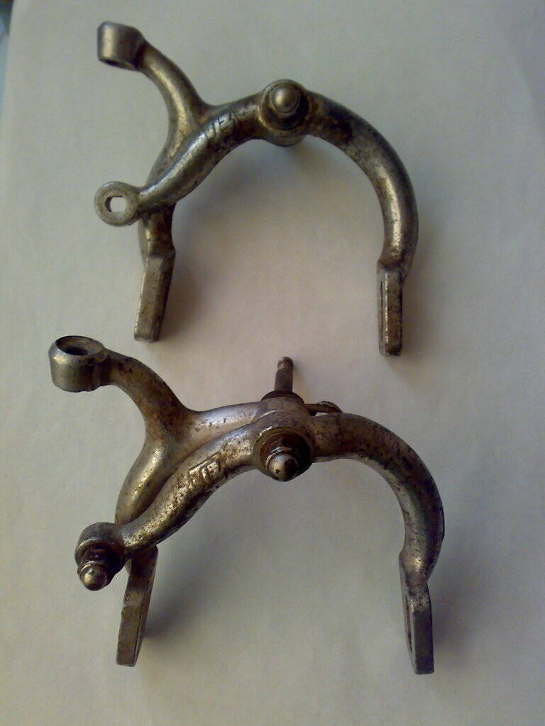

раздобыл немного железяк :oops:
-тормоза от позднего туриста (ранее устанавливались на ашанчик, тормозили довольно таки не плохо). отполирую до блеска :smile:
-задний переключатель Suntour XC-M, мэйд ин Джапан (хорошенько юзаный, но реально выглядит лучше чем на фото)

 Заголовок сообщения: Re: ХВЗ Спорт '70
СообщениеДобавлено: 06.11.2010 10:16
Сообщения: 803
Город: Житомир
Зарегистрирован:04.11.2009
О подобных тормозах на этом форуме отзывались не очень лестно.
На одном из велосипедов установлены такие-же. тормозят очень плохо.
Имхо, если ставить ХВЗ - то кантилеверные
Start-road. Начало нового дня
Крокодил "Эрви"
СообщениеДобавлено: 06.11.2010 11:22
Сообщения: 215
Зарегистрирован:20.07.2010
Лично откатал на этих тормозах,тормозят хорошо,проблем не возникало.Скорее все зависит от настройки и колодок имхо
