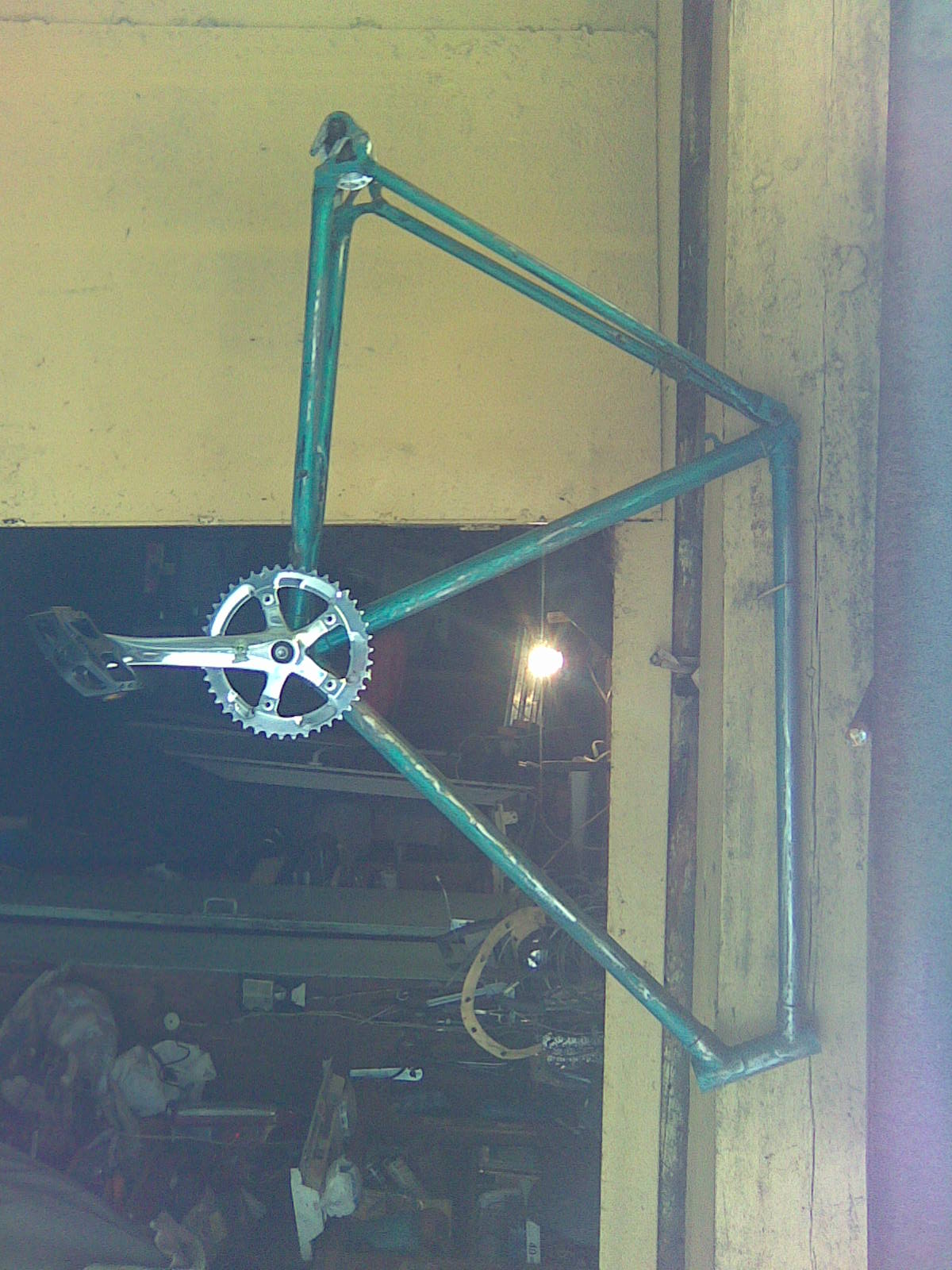

Купил шатуны,но есть проблема не до конца садится правый шатун,тоесть перекос цепи получается.Если вообще стандартная длинна от центра каретки до звезды или нет?Каретка самая короткая которую нашел.
Фото0225.jpg [ 231.79 КБ | Просмотров: 4845 ]
будет выгледеть так
Фото0220.jpg [ 168.07 КБ | Просмотров: 4845 ]
СообщениеДобавлено: 10.04.2011 18:41
Сообщения: 43
Город: Одесса
Зарегистрирован:16.04.2010
Вварил перемычку и каретку
Фото0235.jpg [ 175.42 КБ | Просмотров: 4801 ]
