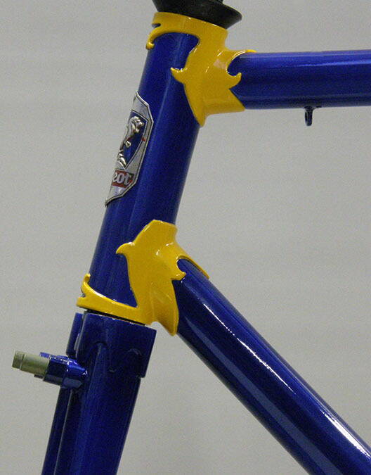

Взял переднюю вилку RST Omnio. Еще буду брать вынос алюминиевый. Все под покраску.Хотя насчет вилки сомневаюсь- может и не покрашу. Она и так ничего смотрится.
Определяюсь с типом окраски. Что-то классическое: трубы черные, муфты желтые( или близкие цвета),
"сапожки" возле дропаутов того же цвета. А может желтые подседельная труба и "сапожки"? Вот примеры.
PEUGEOT.03.jpg [ 87.89 КБ | Просмотров: 1402 ]
