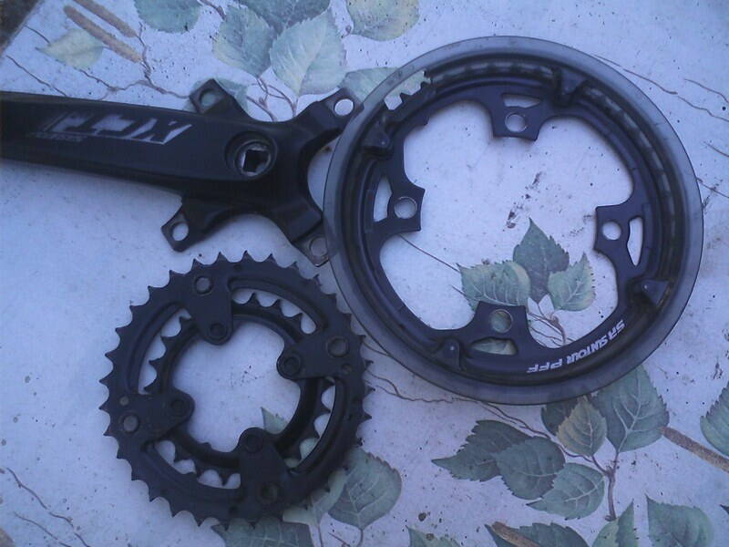

Система. Тут отдельный разговор. Моя suntour xct v 2
D0101_0009_011.jpg [ 102.33 КБ | Просмотров: 3707 ]
Зубцы сработаны в хлам, как плохо видно на скрине.
D0101_00061.jpg [ 73.25 КБ | Просмотров: 3707 ]
Эта звезда пока нормальна. На недели 3 хватит.

Что мне делать? Подобрать звёзды под шатун? Читал на одном из форумов, что с Аливии можно поставить- некоторые, купив систему продают звёзды. Под этот паук

42 звезда нормальная еще. в вот остальные в говно. менять 100% можно купить отдельно звезды, обойдется до 200 грн. можно купить систему и попытатся продать остатки этой.
цепь бери KMC Z92 - стоит не дорого, живет хорошо.
кассета смотри на свое усмотрение

Звезды на шатуны должны стать любые. У Шимано, Труватив, ФСА и тд. межосевой стандарт 104/64. если на твоих так же(встречал на сантурах 106/64) то смело ставь любые звезды, правда возможно прийдется подтачивать посадочное место звезды, но потом оно никак ни на что не влияет.
Это и волнует. Может, я не то измерял (на скрине)? Подточительством и подгонятельством заняться не проблема. Главное найти наиболее подходящее, и поживее.

Есть еще нюанс, ТС, на твоей системе нет креплений для маленькой звезды стандартых. Правда можно сделать нормальній дабл, если маленькая звезда не нужна )
Первая и вторая соединены клёпками. Да не!=) Маленькая тоже нужна! Может, 2 новые тоже можно срастить? Такими же самыми клёпками. Или болтами... Или сваркой аккуратненько!
