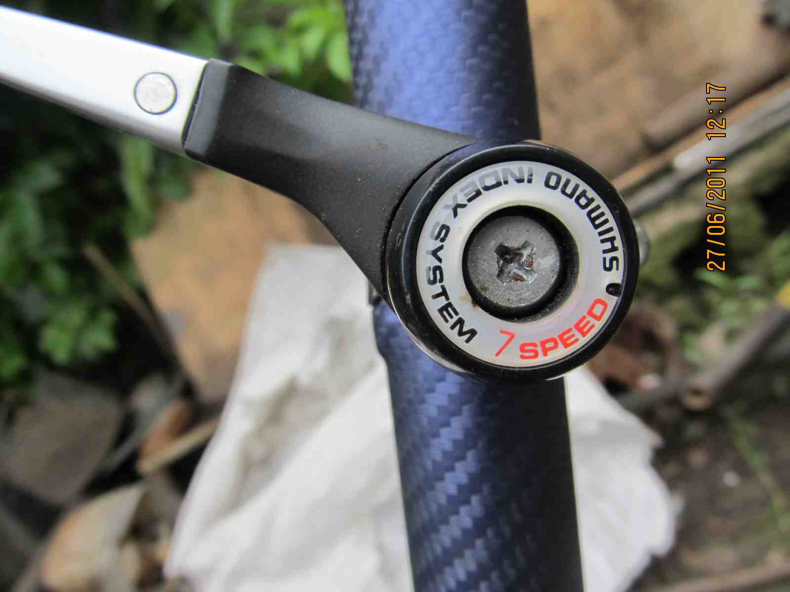

А у меня такое
IMG_0859_1.jpg [ 81.21 КБ | Просмотров: 2322 ]
IMG_0865_1.jpg [ 65.2 КБ | Просмотров: 2322 ]
Крокодил Cпорт

dimonershov
скажи пожалуйста,как дюрэйс в индексной позиции работает с задним перекл. и что у тебя
там стоит? и сколько скоростей соответственно , монeтки, задний перек., и касета/фривил.
спрашиваю потомучто дюрэйс (индекс) в моем опыте очень хреново работает с чемто другим,даже из шимано группы,идеальной работы
смог добица только при - кассета/задн.перекл./монетки все дюра.
СообщениеДобавлено: 28.06.2011 12:06
Сообщения: 27
Город: Ижевск
Зарегистрирован:05.05.2010
Работает не совсем гуд, предпоследняя нижняя звездочка не очень как то работает. При переключении с самой маленькой задней звездочки на след. переклюк пропускает 2ю и прыгает сразу на 3ю. Остальные все звездочки работают уже нормально. Но это только стало после длительного, примерно часового подгона нужной длины троса. Стоит только чуток не правильно сделать, то могут сбится сразу 3 или 4 скорости, вот. Ну а вторая звездочка работает, если только переключаться с верхних звезд на маленькие. Например если переключиться с 3й вниз, то вторая скорость (предпоследняя) начинает работать! Вообщем тоже пришлось поработать с тонкой настройкой длины троса.
У меня стоит шоссейная касета санрейс на 9ть скоростей, все 9ть звезд не влезли, пришлось большую звезду пустить на шайбу, итого 8 звезд сзади. Манетки Dura Ace, опытным путём выявил - на 8 скоростей, так как с ними при покупке даже мануала не было, просто завалялись и их взял. Задний переклюк Shimano non series/noname. Передний переклюк Shimano Sora.
