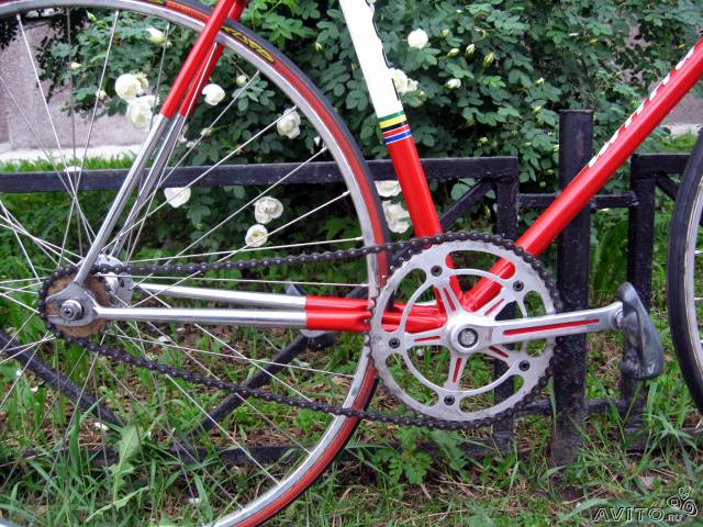

Есть ещё такое ответвление в эволюции ХВЗ, внимательно смотрим на правый дроп и бонки на раме, так же стакан рулевой колонки:

Боже, до чего-же занимательная вещица! :shock: 59 год? Что-же это? Доработка "Харькова" В-63??? Родные надписи из под краски не проглядываются? Заинтриговали! Колитесь: что это...

Кстати, на фикс-сайте стырил фото:
СССР3.jpg [ 80.76 КБ | Просмотров: 11524 ]
СССР1.jpg [ 90.86 КБ | Просмотров: 11524 ]
СССР2.jpg [ 82.19 КБ | Просмотров: 11524 ]
Тоже вроде на ХВЗшной раме В-552ИЭ (ну, если не прав - Олег подправит...)
Это Спринт 72 года перекрашенный порошком. Я его вживую видел.
рама вилка - СЗ ХВЗ
втулки - кампа, СЗ
подседел - Кампа хорус, проточенный до 26.2мм
система -Харьков 151 BCD
вынос - cinelli
руль -3ttt, шоссейный
Тахион спринт

Влад К писал(а):
Не фирмА? Подделка???
Спринт В-67И, просто перекрашенный.

Интересует вопрос, встречал кто-то на рамах ХВЗ такие бонки на каретке?!
На спецзаказах или мелкосерийных(штучных) могли быть, бонок-бочёнков характерных для спортивных моделей ХВЗ рядом с кареткой нет, хочется услышать мнение более опытных об этой модификации?
