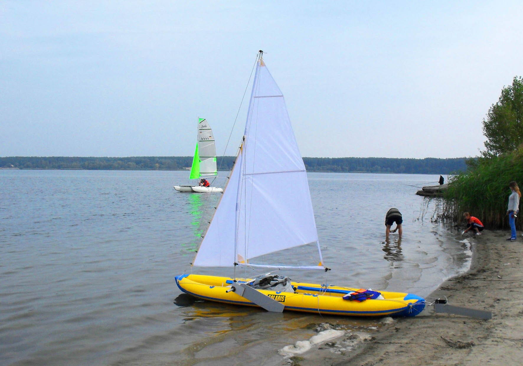

stk0 писал(а):
На настоящий момент если и есть чем поделиться с народом, так это идея шитья и растягивания стрижевого грота. Чтоб не на словах, подожду, возможно сэр Stanislav8 сделал фото Метафоры с новым парусом и выложит их, объясню по фото. Нет - придется "городить комбинацию из нескольких пальцев и объяснять на словах".
Всем привет! Кадров сделал мало, приходилось постоянно устранять бесчисленное количество "соплей" развешанных мною на собственной же парусной системе :oops: . Но об этом позже. А вот фото Метафоры...
+Метафора.jpg [ 200.3 КБ | Просмотров: 6268 ]

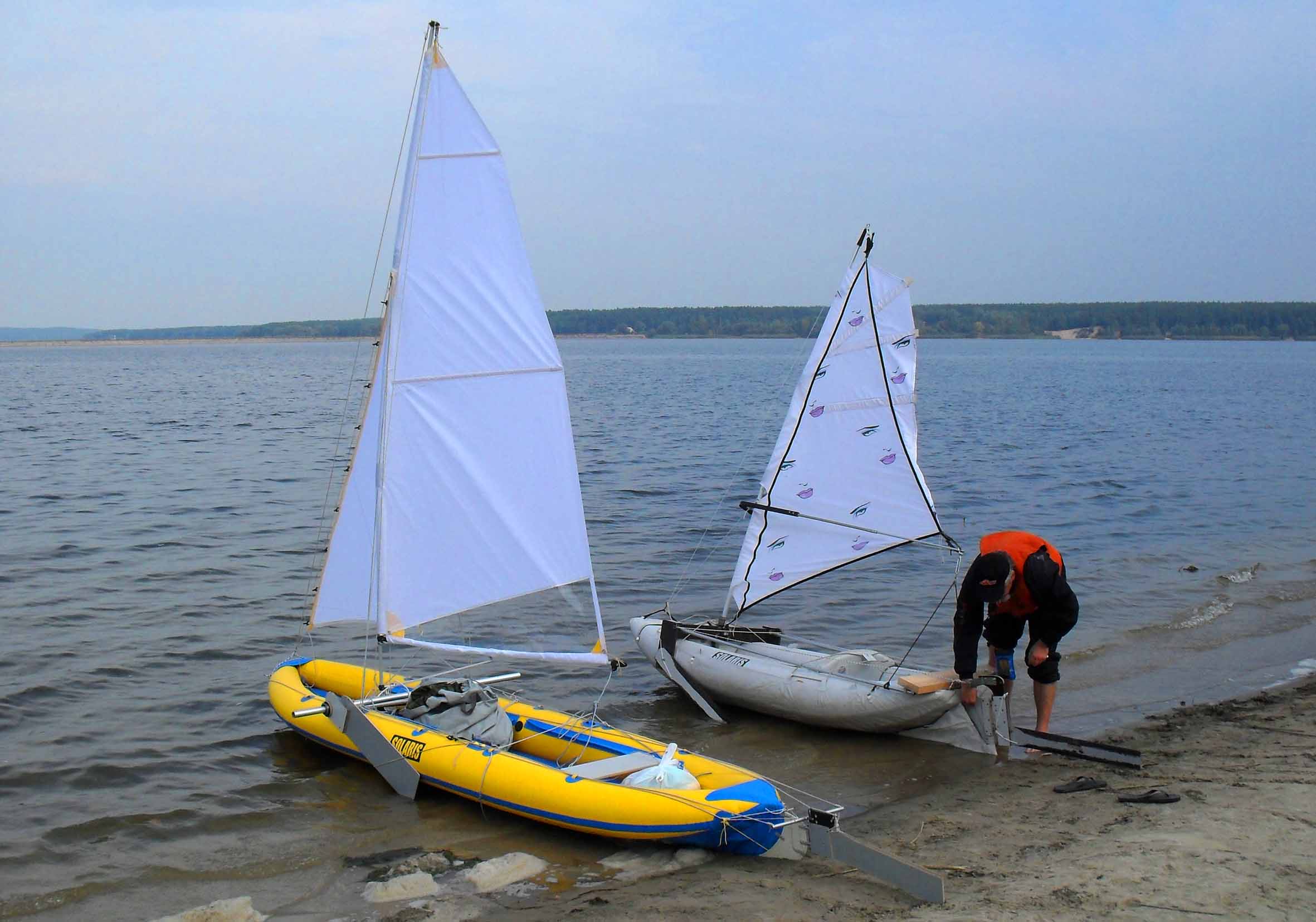

http://img1.content.foto.mail.ru/mail/u ... /p-105.jpg http://img2.content.foto.mail.ru/mail/u ... /p-106.jpg
Всем привет. :wink: Парус я сшил двух слойный 3м * 2.3м . на мачту одевается чулком .Сшит с тентовой ткани 20гр -м. мачту установил между первым и вторым матросом .Грести не мешает .
Хотел выставить фото - не получилось , можно найти по ссылке . http://cs13350.vkontakte.ru/u48101744/v ... d52fee.jpg

слон писал(а):
http://img1.content.foto.mail.ru/mail/us5epl/_myphoto/p-105.jpg http://img2.content.foto.mail.ru/mail/u ... /p-106.jpg
Картинки мелковаты.

К сожалению фотографий мало. Могу добавить всего одну, да и та не очень подробная. А в общем то ничего интересного там нет, более того, крепление руля будет переделываться. Если есть конкретный вопрос, то попробую ответить на пальцах, если удастся сложить такую комбинацию :wink: .
А42 с парусом-.jpg [ 203.52 КБ | Просмотров: 6181 ]
