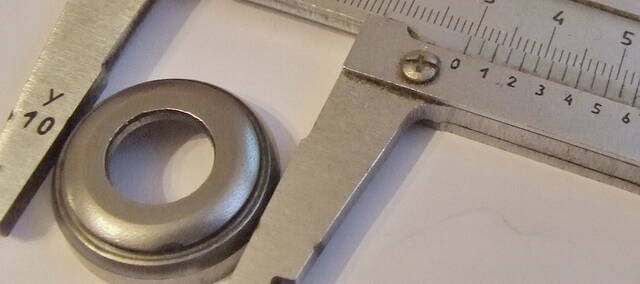

Всё реально лечится. По меньшей мере в моём родном городе реально купить чашки. Да, - это будет не шимано. Но, - кто сказал, что на шимано жизнь заканчивается?
Выпрессовуются очень легко - нужно просто взять в руки молоток и любую 10 мм. шпильку и немного постучать.
Запрессовуются тоже очень просто. В каждой втулке есть упорные бортики. Дальше этих бортиков не задавишь. Хотя, если... :). Для запрессовки использую маленькую деревянную чурочку.
Дальше немного теории.
Даже если предположить, что чашки немного недопрессовались, то ИМХО дальнейшая эксплуатация заставит их "сесть" на свои места. Хотя, что нужно сделать, для того, что-бы недопрессовать - я не представляю.
На фото ЛХ-вая чашка от FH-M585

Snick, спасибо.
Выбил чашки без особого труда.
Задняя по диаметру такая же.
Завтра буду искать замену.
