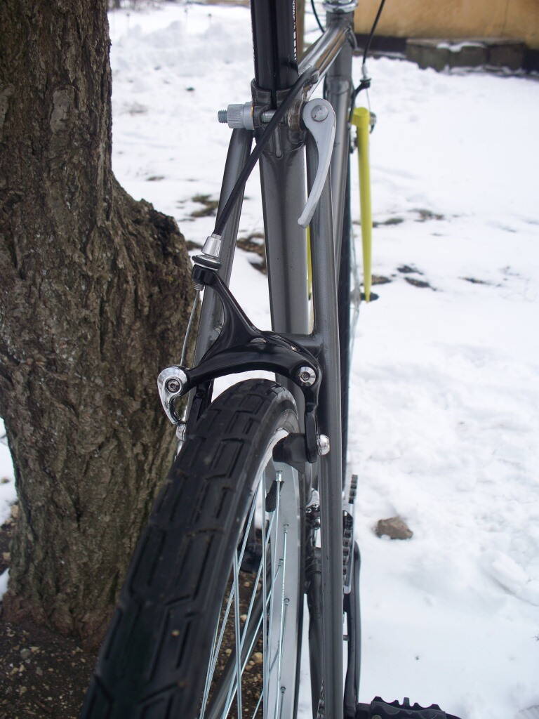

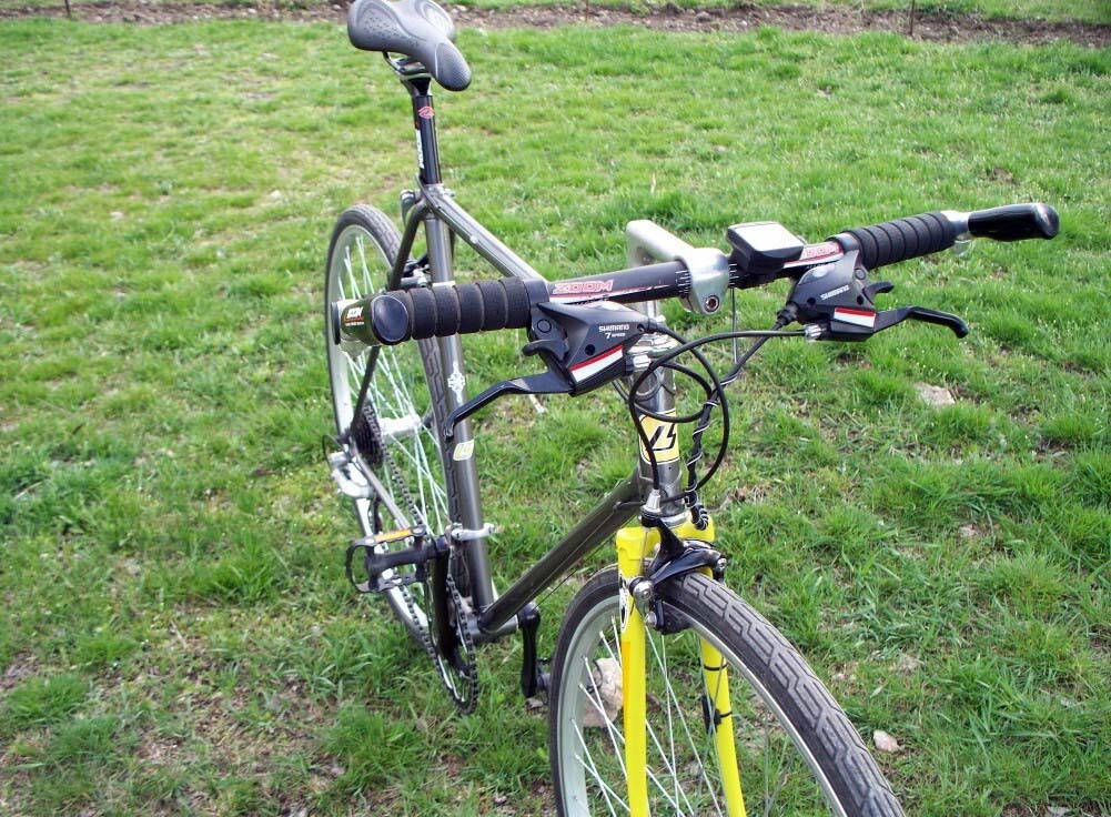

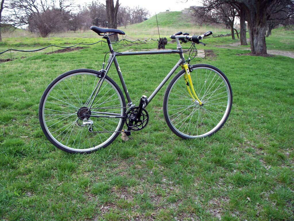

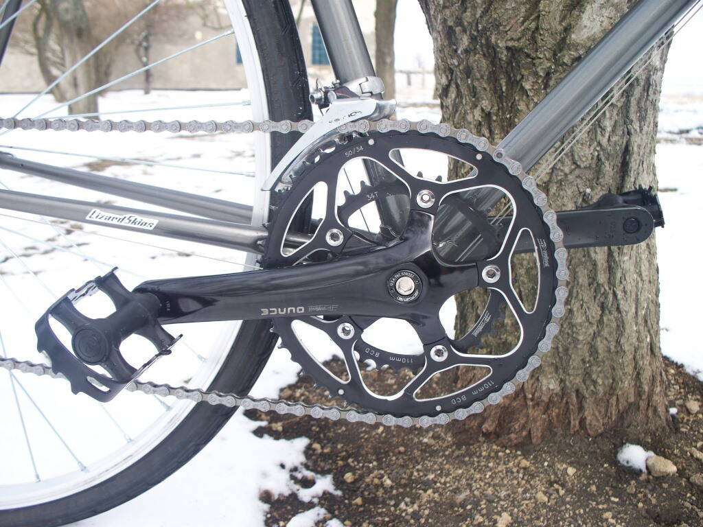

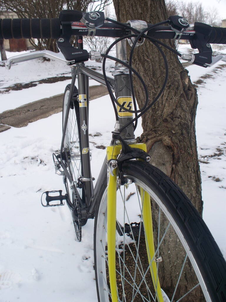

Исходник Старт-шоссе 91г. Чистый шоссер не делал по тому что есть Барракуда. Остальное на фото. Будут вопросы, задавайте.

Эстетично! :yes: Единственно желтая вилка выбивается из общего стиля вела...
СообщениеДобавлено: 24.03.2012 18:55
Сообщения: 31
Город: Керчь
Зарегистрирован:02.07.2011
Жёлтая вилка это издержки жлобства! Изначально хотел весь жёлтй. Покрасил вилку, легло восемь слоёв пока удовлетворил результат. А оттенок не нравится. Еду на рынок и беру серый металик, крашу раму. Цвет очень нравится. Но на вилку не хватило. Вот результат, ещё балон дорогого металика для вилки жаба задавила.

Токо те мочалки-грипсы не очень. У самого такие стояли не нравилось, что тискаеш их как губки
СообщениеДобавлено: 24.03.2012 19:12
Сообщения: 31
Город: Керчь
kusmich писал(а):
Отличный вел.
Не могу не согласится. В планах грипсы поинтересней и вынос с переходником 1 1/8. Задержка в финансировании.

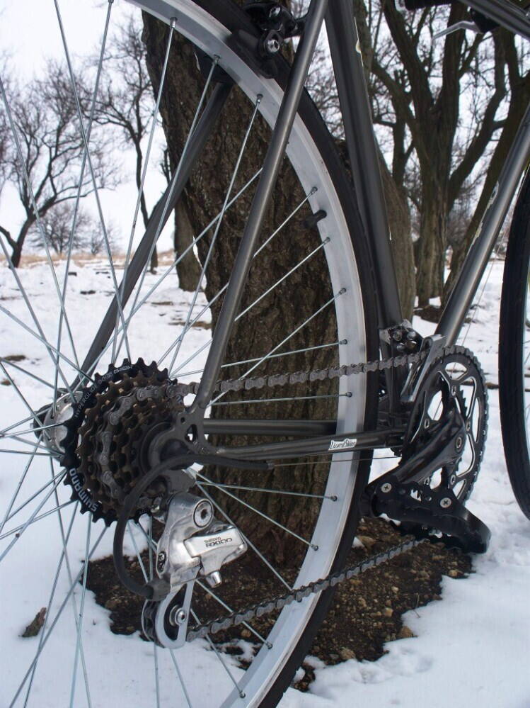

Добавлю фото задней перекидки, очень правится. Не смотря на 20 лет, работает отлично и смотрится современно.

система - prowheel OUNCE COMPACT 50/34
