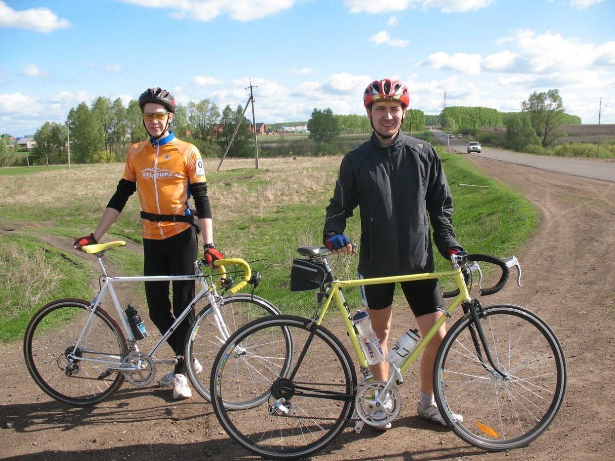

Поставил новый задний перклюк Sunrise. Готовимся к бревету 200. Первая длительная выездка в сезоне. После поездки укоротил цепь.
Вобщем все прекрасно) тьфу тьфу тьфу
белый крок - собрали соседу разобрав горный trek. шифтеры у него работают отлично. 7 ск вроде. вот только этот постоянный нижний хват... вобщем шее не сладко)
