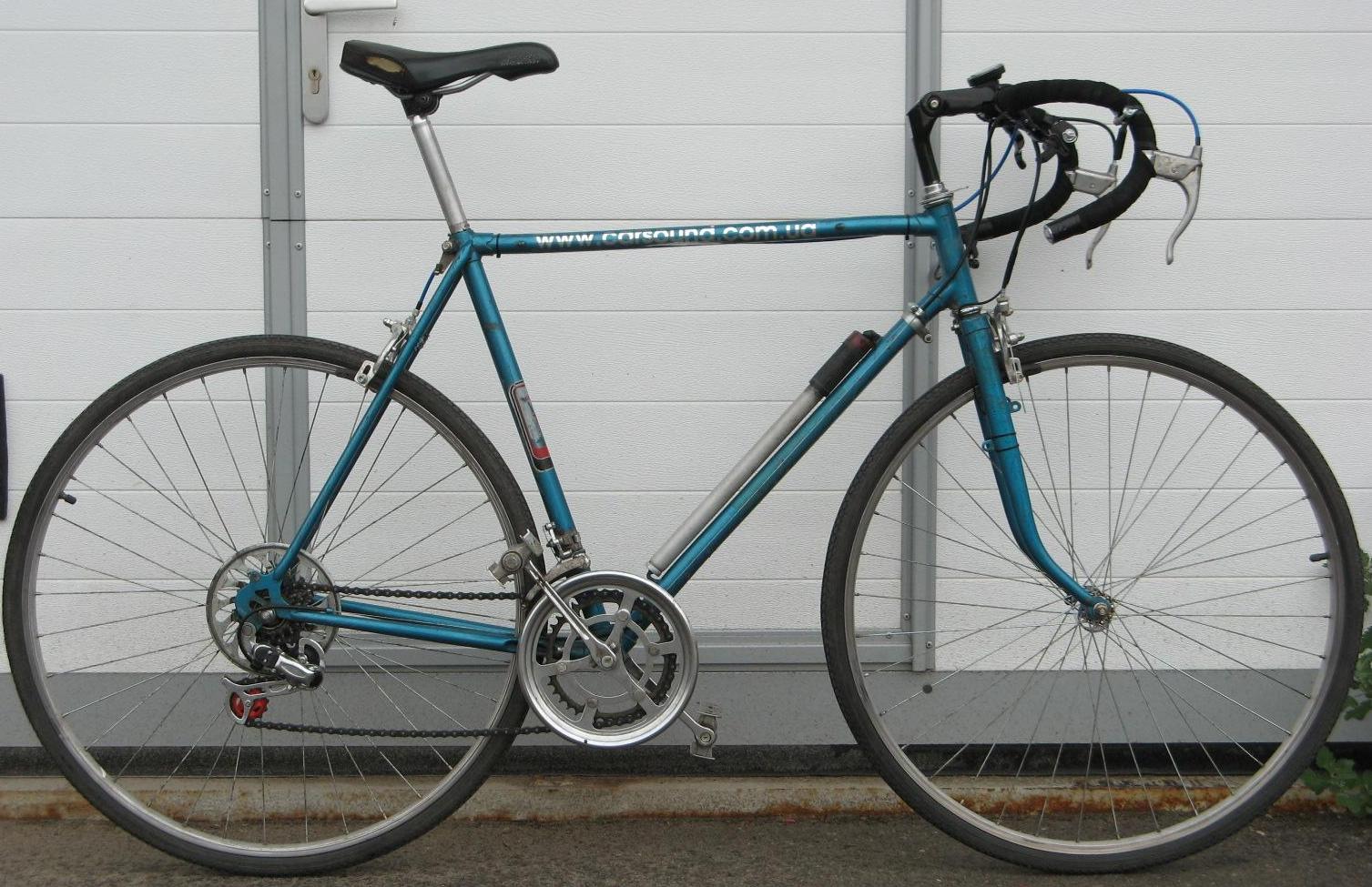

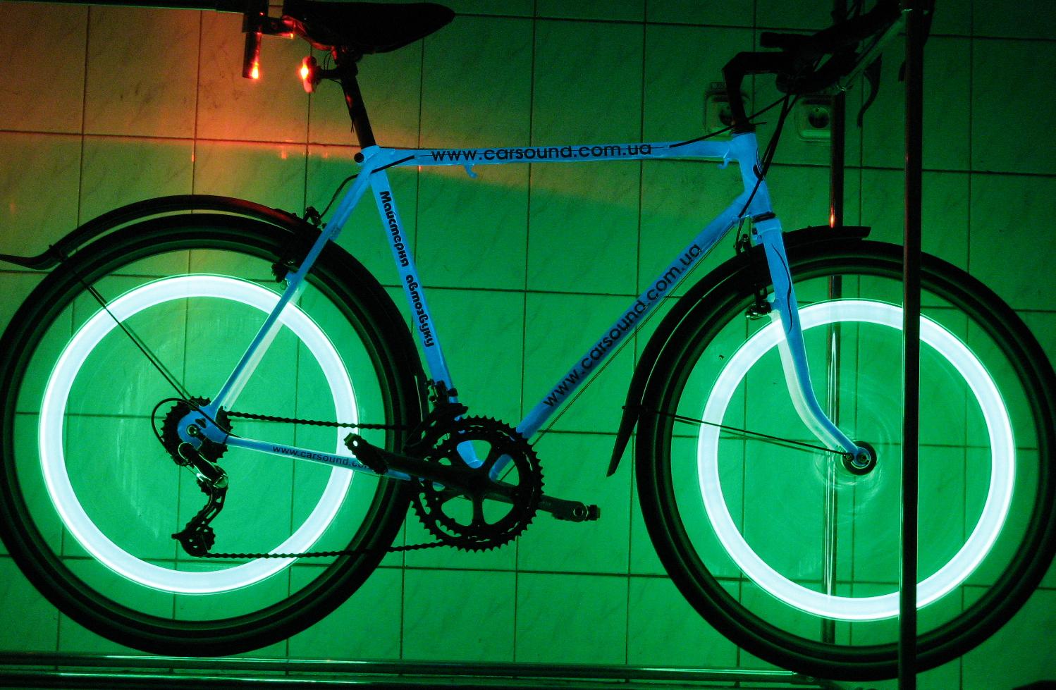

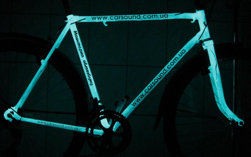

Был преобретён прошлой весной Турит 89г (фото 1). Затем он стал немного шоссейник (фото 2), потом появился Старт-шоссе-Пинарелло, а из это решил сделать для сезона осень, зима, весна. Колёса собраны на стартоновских втулках, и барабашовских ободах, резину как убью поменяю на по тоньше, где-то 32-35, сейчас 42. Вынос пока тяжолые регулируемый, поменяю как найду не дорого и легко. Переклюк задний уже ветеран отъёздил уж где-то 32000км по грязи и слякоти, стоял на старом Туристе. С рамы сняв краску щеткой на дрели, затем белый грунт, потом в лак добавил люминофор порошок брал 100 грам и пульверизатором нанёс. Теперь он у меня заряжатся на верхней стойке, а на нижней настраиваеться (фото 3).

Можно поконкретней с люминофором?

тоже интересно про люминофор. была идея покрасить крылья чем-нибудь как-нибудь, чтобы светились.

Да как бы не специалист в покраске люминофором, первый раз решил попробовать. Брал порошок здесь http://tricolor.com.ua/, цену подзабыл, давно это было, по моему около 150гр за 100 грам. На tricolor говорили что его можно дабовлять в любой лак 1 к 10, но я потом заметил что в такой пропорции сильно много лака выходит, на мой взгляд можно и 1 к 5 использовать. Грунт белый (фото 1). Лак взял но лоске (фото 2), перемешал сначала в пропорции 1 к 10 (50грам порошка+0,5 литра лака+0,25 литра отвердителя), и пульверизатором наносил (в респираторе и очках конечно), вонище в боксе было, писец. Так как этим на работе занимался, начальчтво, в полном офигении было :evil: .

Привет, нормально,руки есть, Он что ,ночью светитсо?
Критика :) неочень смотрится задранный баран,причём провода кинуты.раньше чем баран зодран,не коротки? Подседел тож не очень,тонкий длинный и клэм зачемто задом наперёд,рама мала и коротковата? странно. А что с вилкой? Почему вибрэйки задом наперёд приварил? Изза этого кривовато смотриться.
P.S. ребят,самое главное правильный размер рамы.
ну да, как на 4 фото.
да вот решил попробовать, не понравится переделаю.
в смысле, не понял, как так можно. Тормозные рукава сначало с низу ручек выходили, тогда до переднего ви-брейка минимальное расстояние было, вел на дыбы поднимался, страшно, так и сальто в перед можно сделать, по сему переделал как задумано производителем, да и на стойке он у меня на тормозных ручках держится.
о, это длинная история

Кстати, а вот тормоза задом наперед не мешают рулить? т.е. тросик по раме не пиликает?
И еще вопросик - рама битая/гнутая?

Вопрос автору :smile:
А можно наносить фосфорную краску на любой цвет например на черный!!
:smile: Например днем у меня черный цвет а ночью он светиться?
Нет, прежде чем приварить, семь раз примерял.
Да, не мной.
Наносить только на белый грунт или краску, иначе не будет светится.

Ну, рас рама гнутая, то не возникал вопрос - стоило ли вкладывать в нее деньги (покраска и т.д.)?
В любом случае желаю найти хорошую раму и перекинуть на нее весь обвес (если будешь делать покатушечно-туринговую, хорошо подойдет стартик старых годов с длинной базой или там чемпион).
 Заголовок сообщения: Re: Светлячёк-Турист
СообщениеДобавлено: 30.05.2012 12:52
Сообщения: 315
Город: Харьков.
Зарегистрирован:09.03.2010
Кстат на этой раме(белой) в прошлом году стоял весь обвес, который сейчас стоит на CШ > Pinarello, так я вам скажу разницы практически нет, на скорости за 60км/ч СШ вроде чуть меньше матыляет, за счёт более жёсткой рамы, и на Стартоне каретка оказывается ближе к земле чем у Туриста, шатуны 177 уже не поставишь, а в остальном те же яйца, погнутая рама на ездовые характеристики не влияет.
