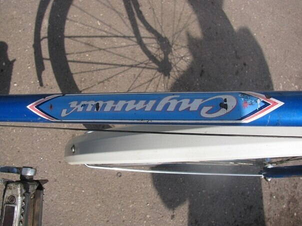

«Спутник», рама 153-414, годы производства - ?
колёсная база – 1060 мм
форма узлов рулевого стакана – ?
тип бонок – горизонтальные бочёнки
мостики на задних перьях - верхний пластина
крюки насоса – нижняя труба
багажник – задний и передний проволочный
крылья - ?
тормоза - передний и задний ручной с центральной тягой
обода - ?
переключатель - ?
количество передач - 3 или 4, система – 51Т или 53Т, трещётка – (14,18,22) или (14,18,22,28)
ростовка – 54 см, 56 см, 58 см
Масса без пренадлежностей – 14,4 – 14,5 кг
форма узлов рулевого стакана – ?мой 77г., встречал 76г.
тип бонок – горизонтальные бочонки
крылья - ?Были обоих типов и В-37, и 153-424
обода - ?аллюм. "П"-образные" 28"
переключатель - ?паралеллограм, штамповка, сталь с маркировкой "ХВЗ"
количество передач - 3 или 4, система – 51Т или 53Т, трещётка – (14,18,22) или (14,18,22,28)встречал только с 4-мя
