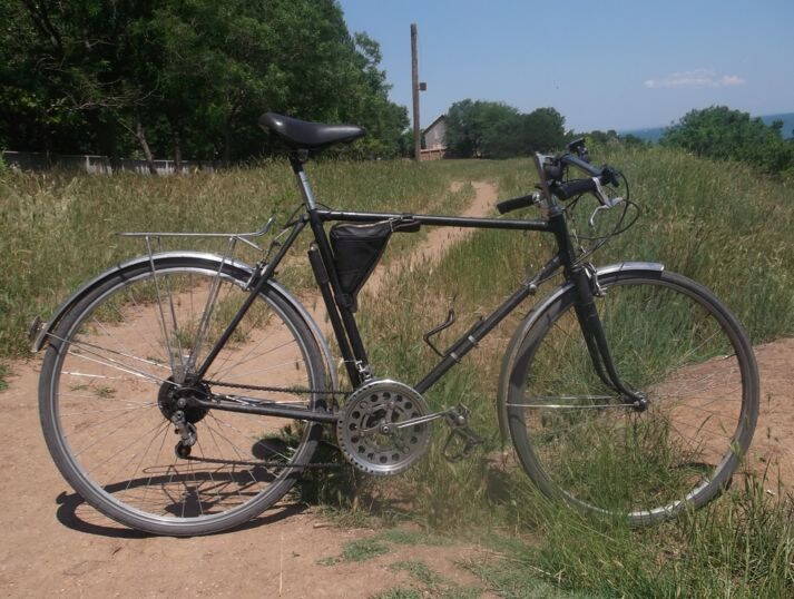

Поставил втулку на промах.Поменял раму.В весе много не выиграл,но геометрия изменена-каретка ниже,база короче.Это уже другой велосипед,провоцирующий на скорость.Лучше разгоняется .Средняя скорость возросла.Руль тяжелее рамы с рулевой и вилкой вместе взятых :facepalm: :shock: .Клещи нужно заменить на короткие.Сейчас стоят от "Туриста"через перемычку с 2-мя отверстиями.Хотя работают отлично-колесо в юз.
Комментарий к файлу: Багажник с крылом-модульная конструкция,которую легко снять.
Без багажника.JPG [ 145.58 КБ | Просмотров: 3027 ]
С багажником.JPG [ 64.03 КБ | Просмотров: 3027 ]
Комментарий к файлу: Седло УК снял-жесткое.
Фото0124.jpg [ 169.83 КБ | Просмотров: 2996 ]

Система спереди 54/48 и как забираетесь на крымские горки на 48 звезде.
 Заголовок сообщения: Re: Аппарат для дальнобоя
СообщениеДобавлено: 30.07.2012 12:44
Сообщения: 271
Город: Керчь
Зарегистрирован:03.12.2011
Уже поменял на 52/38.

Катится практически сам.Голый вес (без багажника,сумки и насоса)-12.5 кг.
DSCF5392.JPG [ 214.28 КБ | Просмотров: 2865 ]
Комментарий к файлу: Степь,степь...море.
DSCF5419.JPG [ 241.03 КБ | Просмотров: 2865 ]

Интересный аппарат.
Только как по-мне он больше подходит для спринта, чем для дальнобоя -- посадка очень растянутая и низкая.
От неё после четырёх-шести часов сильно устанут руки и спина, если не привыкать к ней с детства.
Я бы поставил крылья -- длительное поливание промежности холодной водой с заднего колеса может спровоцировать нехорошие заболевания.
Я ни в коей мере не хотел вас обидеть.
Просто сам ездил с похожей посадкой, считая свой вел "дальнобойным". И не переставал удивляться почему после 100 км начинают отваливаться руки.
Потом мне открыли глаза, что в дальних поездках следует отдавать большее предпочтение комфорту.
Я поставил руль ближе и выше и почувствовал разницу -- на 120 км те же результаты по времени, но ни руки ни спина не болят. Разгрузились колени, каденс стал выше.
Ну а крылья и багажник я поставил сразу после своей первой длительной поездки. В дальней поездке вещи лучше возить на багажнике. На спине вожу только гидратор.
Ещё раз -- извините, если что не так.
Как и вы, я любитель прокатиться на дальняк.
