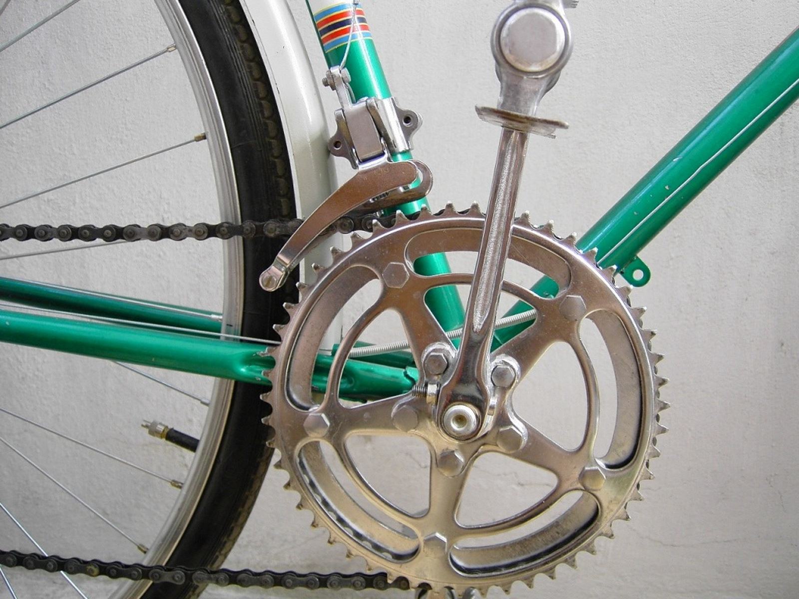

Звезды от старых шатунов ХВЗ с мелкой пятилапкой наверное такие.
PICT0122 .JPG [ 248.63 КБ | Просмотров: 3106 ]
СообщениеДобавлено: 18.08.2012 10:12
Сообщения: 3230
Изображения: 12
Возраст: 65
Зарегистрирован:29.06.2006
они.
спасибо (обыскался уже).
tacyclopedia - telegram
tacyclopedia
