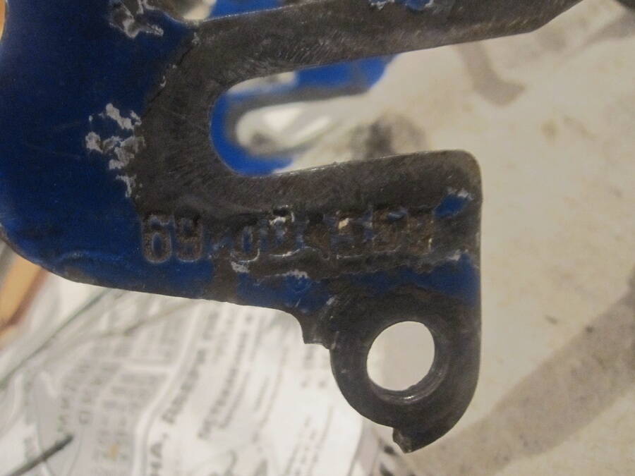

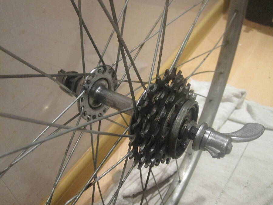

 Заголовок сообщения: Re: Клинский Спорт В-541
СообщениеДобавлено: 23.08.2012 21:26
Заднюю втулку на фотах не видно, но если она в стальном корпусе и с 4-мя звёздами, лучше недорогую на промах купить. Обода родные врядли годятся на что-то путное. Готовые дешёвые колёса в магазинах собраны иногда на подходящих ободах, но спицы вообще гадкие, а втулки... ну, недорого можно и получше найти. Колёса однозначно собирать. Самому, под заказ. Можно собрать самому, а на регулировку отдать. Заодно мастер не будет парить не те детали.
Насчёт дуалов (я и внимания не обратил) vgd дело говорит. Дорогущая капризная игрушка. Случись что - на коленке не починишь. Я когда ещё баловался этой фигнёй, получил порцию песка в свою Сору, заедать стала. Так умные люди отговорили туда лезть (причём на мой аргумент, что я слесарь не безрукий, спросили, полезу ли я часы ремонтировать). Отдавал в мастерскую. После вообще уже 2 года на одной передаче езжу :)
А рули ХВЗ на мою ширину плеч не делаются :) мне некомфортно, узко. Дома есть 40 см, а на даче вообще 36 кажется - от вчерашнего "Спорта". Так его даже в руках без вела держать неудобно :). Но то лично мне. На моём рабочем шоссере 42 см современный тайвань какой-то вполне даже удобен.
