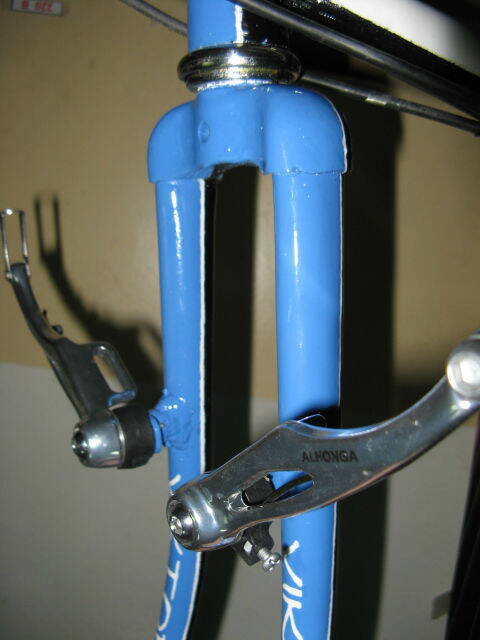

Вваривать брейк боссы в советскую стальную раму не фен-шуй.
Рассмотрите как вариант следующее:
Передний ви-брейк просто:- замена вилки. :smile:
Задний без сварки:
Берем в хлам раскалампоцанную вилку с велосипеда "Поднебесной".
Флексом аккуратно срезаем "подкову", далее, на вершине "подковы" есть отверстие которое более-менее совпадает с отверстием в раме, в которое крепятся стоковые тормоза "клещи".
Ноги подковы я к раме просто хомутами
:smile: ну и +бустер.
Согласен может маленько сыро и не доработано НО я в такой конфигурации год катаю. :D Въезжал из Львовской в Закарпатскую область, через перевал где эти тормоза отработали "за всю печаль".
Кстати по такому же принципу можно сделать и передние и не тратиться на вилку.
На фото мой велосипед "Турист" с тормозами Авид СД-5.

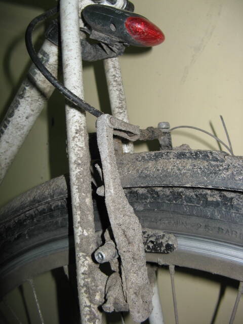

P1030213.JPG [ 150.43 КБ | Просмотров: 7946 ]

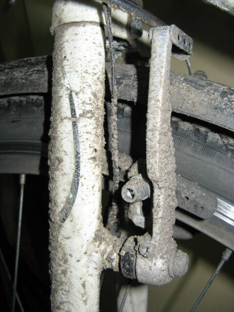

СообщениеДобавлено: 01.03.2013 00:22
Сообщения: 803
Город: Житомир
Зарегистрирован:04.11.2009

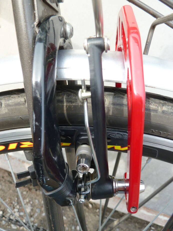

Обещанное фото:
В принципе все также как у Сергей 2, только заместо части от вилки - самодельная подкова
