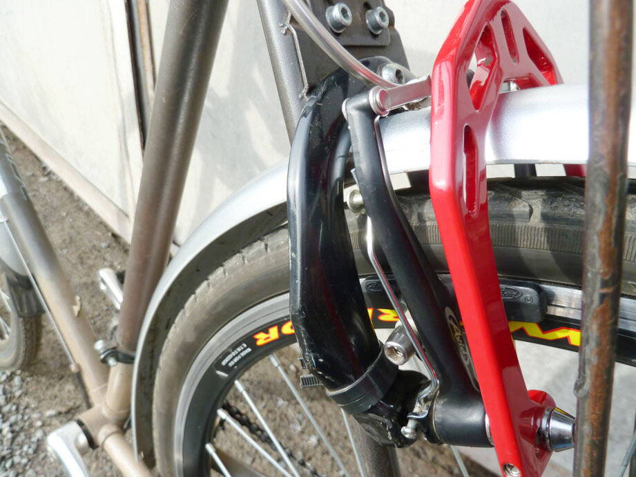

СообщениеДобавлено: 28.02.2013 22:40
Сообщения: 33
Город: Ужгород
Зарегистрирован:15.09.2012
Вваривать брейк боссы в советскую стальную раму не фен-шуй.
Рассмотрите как вариант следующее:
Передний ви-брейк просто:- замена вилки. :smile:
Задний без сварки:
Берем в хлам раскалампоцанную вилку с велосипеда "Поднебесной".
Флексом аккуратно срезаем "подкову", далее, на вершине "подковы" есть отверстие которое более-менее совпадает с отверстием в раме, в которое крепятся стоковые тормоза "клещи".
Ноги подковы я к раме просто хомутами
:smile: ну и +бустер.
Согласен может маленько сыро и не доработано НО я в такой конфигурации год катаю. :D Въезжал из Львовской в Закарпатскую область, через перевал где эти тормоза отработали "за всю печаль".
Кстати по такому же принципу можно сделать и передние и не тратиться на вилку.
На фото мой велосипед "Турист" с тормозами Авид СД-5.
P1030216.JPG [ 157.4 КБ | Просмотров: 7940 ]
P1030213.JPG [ 150.43 КБ | Просмотров: 7940 ]
