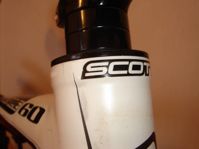

Обнаружил трещину в стакане рулевой.Длина примерно 5 мм.От верхнего края перпендикулярно вниз, с правого боку.
Вопросы к тем, кто уже сталкивался с подобным:
насколько опасна такая трещина - долго ли она может оставаться в зачаточном состоянии (катаю спокойно и немного), кто-нибудь ездил с подобной трещиной и как долго?Как-нибудь можно вылечить или раму на свалку?
Пока стянул верхнюю часть стакана стальным хомутом.Поможет ли это предотвратить разростание трещины?

Жека, я лечил стекловолокном(или углеволокном, эстетичный вид имеет), ну есть еще вариант, если есть знакомый токарь, пусть сделает кольцо и сверху одеть его надо, ну в натяг чтоб было, и будет тебе счастье, правда эстетики не будет :(

Самое обидное, что продавец сам признал, что партия Скэйлов этого года была выпущена с производственным браком (я так понял, что порядок покраски был нарушен, стаканы сажали внатяг, вследствие чего возникало напряжение, которое и приводило впоследствии к трещине) и тем покупателям, которые успели укатать вел так, что трещина появилась до прошествия 3 лет, раму поменяли по гарантии.

могу подтвердить что Скотт г..о, именно тех годов. У меня были в руках 2 рамы скотт скале и одна шоссе. У всех были треснуты рулевые стаканы.

Купить новую раму другого производителя самый мудрый вариант.

У меня таже ситуация. Год назад обнаружил тоже трещину на раме , тоже в рулевом стакане. Тоже 5 смс примерно. Рама келис. Велу уже лет 7. Тоже стянул хомутом и катался все лето активно и щас тоже езжу. Вывод: Трещина дальше не идет(пометил маркером) буду ездить ещё лето а там будет видно. Так что особо не парься.

А что алюминий разве перестали варить? Другой вопрос чтоб это сделали акуратно...

дальше не пойдет,толщена стенок трубы больше чем стенок посадочного места рулевой чашки
для успокоения примени вариант dika,подкрасиш ни кто и не заметит

нет не сам, есть умельцы хорошие :)
токарь вроде был у нас тут на форуме, ну там надо точно все промерить, чтоб он правильное кольцо выточил.

Конечно видео реклама,но,если подобрать припой,и намутить пропановую горелку.Все это в домашних условиях чинится.Тыц

То конечно понятно,ролик-реклама одного конкретно взятого припоя.И как он ведет себя в рекламном ролике и как будет вести себя в реальной работе разные вещи)Но,суть думаю ясна.пропановая горелка выдает необходимую температуру для плавления алюминия.И тут без разницы где ею работать,хоть и дома.Зачистить раму в месте трещины,снять оксидную пленку.Заварить это место припоем,облагородить шов.Алюминий через сутки самозакалится,и вел готов к использованию.Про то какой припой лучше,можно у сварщиков поинтересоватся.Если я не ошибаюсь,под конкретный сплав алюминия идет свой припой.

Да под разные сплавы идут разные присадочные прутки, они продаются отдельно в магазинах но стоят космос и продаются определенным оптом, варить лучше аргоном... Без всякого гемора полноценно вариться 6061 сплав...

У меня кстати знакомый дома аргоном подсидельную заваривал.6061 сплав.Отъездила под ним пару сезонов,и уехала к другому хазяину.Шов оказался вполне удачным.
