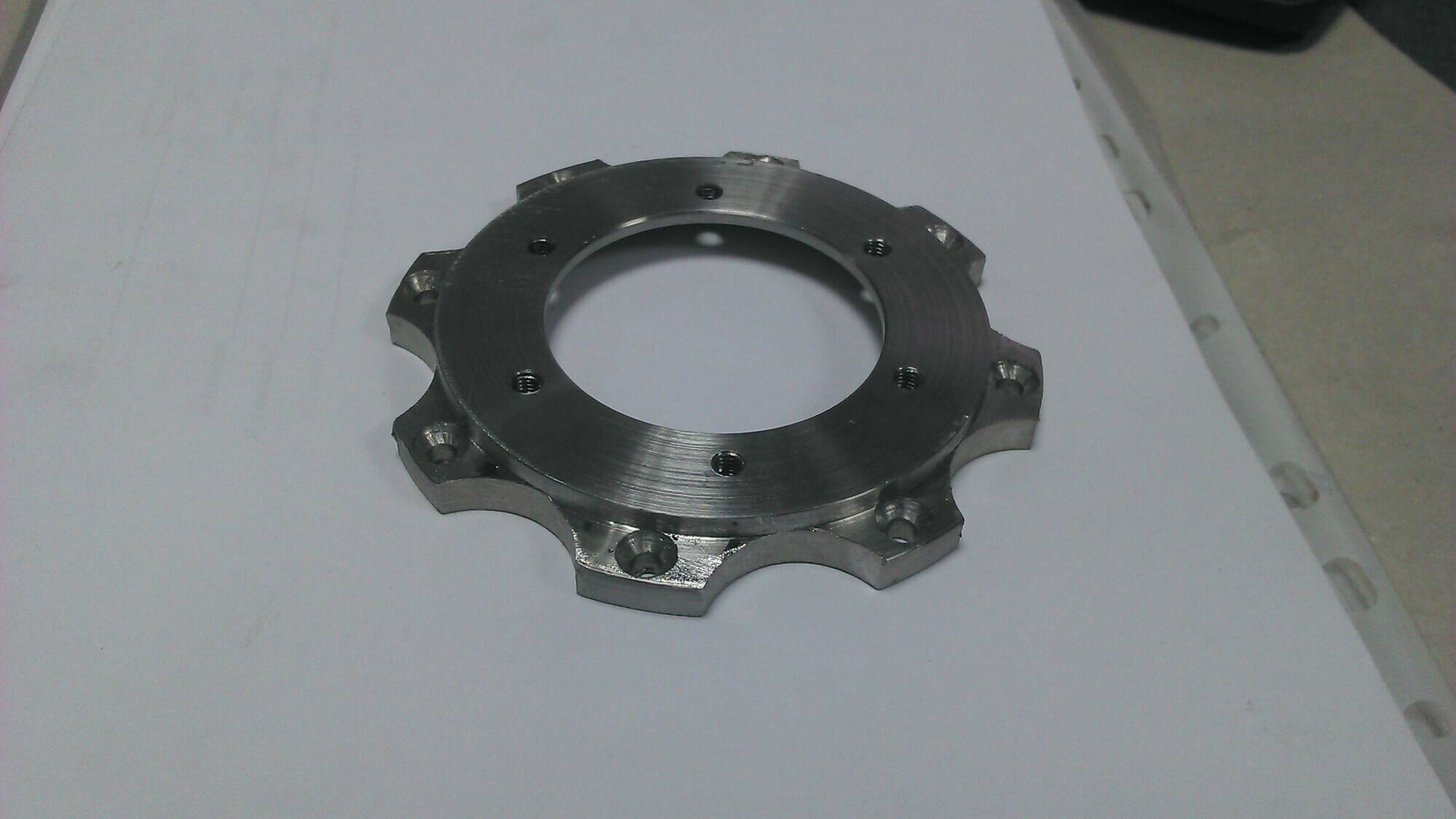

Ну по идее под стандартный диск делают. А там посмотрим конечно.

Нет, клоном не будет. Это будет накладка на родной фланец. Придется заменить винты на более длинные, купил М4х25 прочностью 12,9, если что, немного подрежу. И ротор самый стандартный под 6-болт. Крепежные отверстия сместятся к краю, а серединку немного вырезать придется. В общем, технически не сложно, в стиле минимализма:) Сложнее материал найти. Завтра поеду на рынке нержавейку поищу

Вы чертежи не потеряйте. Эту штуку, думаю, даже продавать можно.
Кстати, есть дюраль хорошая. Название и характеристики сплава неизвестны, но это часть крепления, на котором много лет висят на мачтах антенны диаметром 120 см с собственной массой около 50 кг и соответствующей ветровой нагрузкой. Сам планирую её использовать для самодельного Speedbone и, по возможности, адаптера «4 болта — 6 болтов» (или накладки, спасибо за идею). Могу подарить кусочек, если размера хватит. Хотелось бы посмотреть на результаты вашего эксперимента.

кусок нужен диаметром 110 мм, толщиной 15 мм. Ну или квадрат 110/110. Если найдется, буду благодарен

Не, к сожалению, маловата железяка алюминяка. Разве только получится поменять конструкцию как-нибудь.
Минимальная толщина — 12 мм.

Да, явно не оно. Но и грамотные люди подсказали, что не стоит связываться с непроверенным сплавом при крутящих нагрузках, хрен знает, как он будет резьбу держать. Так что разжился нержавейкой, жду понедельника с токарем )

Роторы не водятся, надо заказывать. Московский дилер за него 60 € хочет, на ебэе можно за 30 найти родные или за 20 странные. Себе планирую для начала купить родной, затем придумывать переходник. Даже не в целях экономии, чай даже с такими ценами не разорюсь на задних роторах, а просто где ж их брать в случае внезапной потребности. Не возить же всё время с собой запасной.
А насчёт фланца — по ссылке пишут «менять можно только в родном сервисном центре». Похоже, что отдельно он и не продаётся никогда. Возможно, что раскручивать чудо-втулку надо осторожно, вдруг какие-нибудь мелкие детальки выскочат-выпрыгнут.

вот, собственно, что получилось
