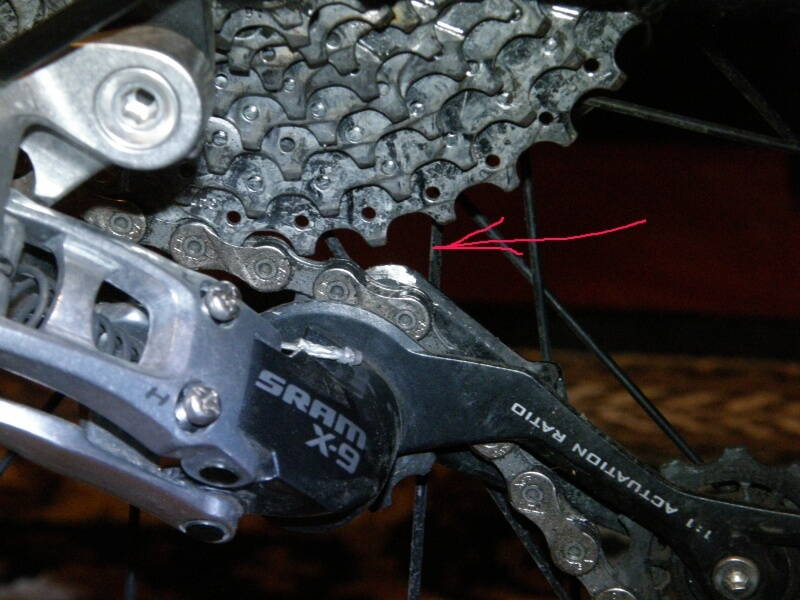

Есть Х9 среднелап, шифтеры Х0, цепь 971, система 22-32-44, кассета ХТ 11-34 :oops:
Вобщем километров 350 все работало замечательно. Вчера заметил глюк. После езды на передаче 22-34 ну или 32-34 переклюк зависает и невозможно его скинуть на нижние звезды. Приловчился его чуток туфлей пинка давать, но это не выход. Если на кассете использовать звезды до 30(8-я) - все в ажуре. Пока не нашел ничего лучше как рег болтом не давать включаться 34 звездочке.

Vovan_G5 писал(а):
Оживлю темку.
Но оно ж как то работало?
При использовании х-9 со средней лапой при сильно укороченой цепи (боролся с её расколбасом). Внутренняя щечка лапки переключателя цепляла при сбросе с 34 на 32 звезду. для наглядности пару фото вечером будут. Решил удлиннением цепи на два звена и установкой успокоителя (спереди звезда 36).
Имел опыт использования система 22-32-44, кассета 11-32, Х-9 среднелап. 44-32 переключатель был расположен параллельно перу, так, что дальше укорачивать цепь некуда было, а на 11-22 висела как сопля и нестабильно переключалась. Пришлось ставить длинную лапу и всё стало ок. Это вкратце о понятии "ёмкость переключателя" :D

Вот и у меня так же цепляется на 34 сзади.
Но я честно говоря не пойму при чем тут у меня длина цепи. При передачах 22-34 и 32-34 лапа переклюка стоит под прямым углом к земле или близко около того, т е оптимально.
Ну а 44-34 конечно же переклюк параллельно перу и на 22-(с 11по17) - цепь висит как сопля, но я то на косых и не катаю. Всетаки 22-34 что ни на есть самая прямая. Меня смущает что какое то время все работало.
На фото видно, как при сильно укороценой цепи щечка переключателя цепляет звезду и переклюк зависает.
PA050038.JPG [ 180.47 КБ | Просмотров: 2134 ]
а тут всё ок
PA050034.JPG [ 188.11 КБ | Просмотров: 2134 ]
простите, были дела не мог добавить фото раньше

[LiS] писал(а):
а тут всё ок
тут всё совершенно не ок! Это за пределом рабочего диапазона клюка. Вам жалко нескольких пар звеньев? Могу поделиться
 Заголовок сообщения: Re: Sram X.9 длинная или средняя лапа?
СообщениеДобавлено: 12.10.2011 15:45
Сообщения: 3409
Зарегистрирован:14.03.2011
Да все верно [LiS] написал, если сделать так как рекомендует производитель - накинуть цепь на самые большие звезды + 2 звена то при сбросе с первой звезды на вторую будет заедание и даже поломка переклюка, а если докинуть еще хотя бы два звена или замочек то все будет гуд. Просто передача реально тупая и нет смысла ее вообще включать...
