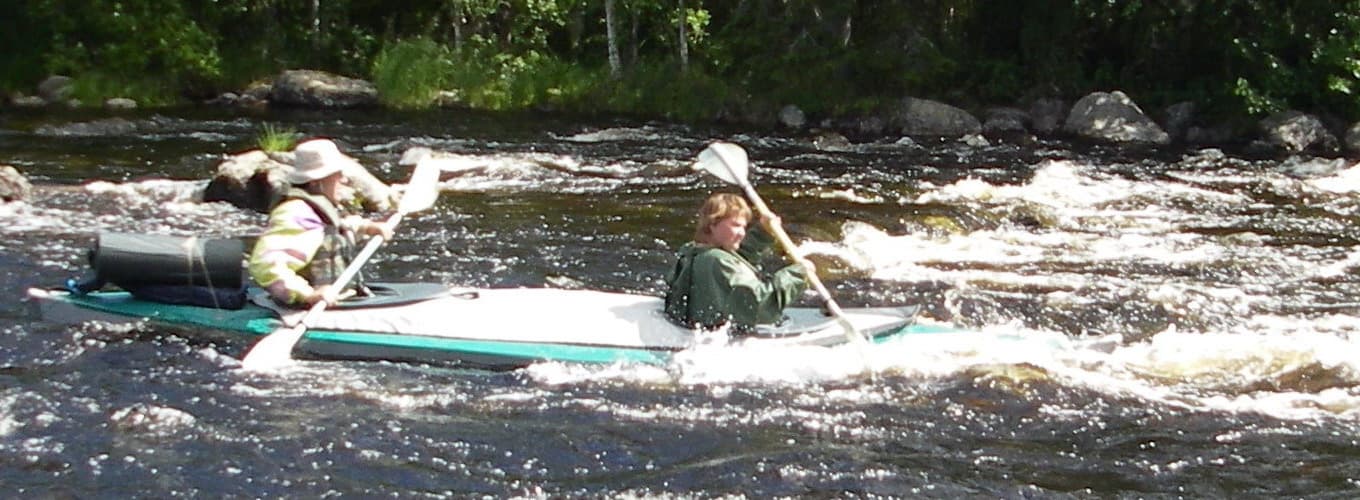

СообщениеДобавлено: 06.03.2008 21:26
Сообщения: 114
Зарегистрирован:22.04.2007
petr писал(а):
Ну и обитаемость Невы тоже оставляет желать лучшего - для ПВД самое то, а вот в многодневку на ней не пойдешь.
Это почему же? Ходили - нормально... Сколько дней вы имеете ввиду? Неделя, две?
СообщениеДобавлено: 07.03.2008 11:04
Сообщения: 2264
Город: харьков
Возраст: 62
Зарегистрирован:11.09.2006
вопрос подбора снаряжения.
в относительно теплое время (на майские праздники) у меня был автоном соло на ЮБуге, 8 дней, на лодке WS EZ длиной 206 см, шириной 63 см, с общим внутренним обьемом 177 литров:).
ни в чем себе, кстати, не отказывал:)
газовая кухня, питьевая вода, палатка, все дела...
СообщениеДобавлено: 07.03.2008 11:33
Сообщения: 674
Зарегистрирован:22.11.2005
kotiko писал(а):
Комментарий к файлу: Вторая неделя. Полёт нормальный
Нева-2.jpg [ 252.15 КБ | Просмотров: 18394 ]
