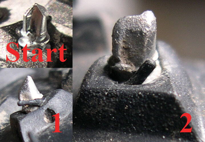

После 175км.
Изготовив и поставив во второй половине ноября на переднее колесо шипованую резину, я ожидал, что скоро придут морозы со льдом, ну пусть даже только утром и вечером. НО, зима все не шла, погода напоминала апрель со средней +7 - +10. Даже ночью не опускалось ниже 0. Так что лед не получалось найти даже сильно постаравшись. Прокатав около ~175км решил, что уже можно сделать первые выводы по износу, а пока перешел обратно на летнюю резину :D И это называется зима! :shock: Хотя, пока готовил фото, пока нашлось свободное время, тут вроде и морозы скоро обещают, так что...
Грунта из пройденых ~175 км было меньше 20км, и шипы сильно выглядывали из покрышки (~4мм), так что шурупы заметно сточились на асфальте. При этом появился бросающийся в глаза скос в сторону центральной дорожки (фото с шипами, кадр 1), говорящий о том, что саморезы сильно изгибаются при наезде на твердую поверхность. У предыдущей покрышки №3 (расказывал в статье), такого сильного скоса не было и после 400км. На представленном фото я разместил как вид шипа в самом начале, так и после ~175 км. Кадры 1 и 2 – , так сказать, вид в фас и в профиль. На кадре 1 видно еще и отверстие от шила, которое не попало точно в грунтозацеп, – от нагрузки больше оно не стало.

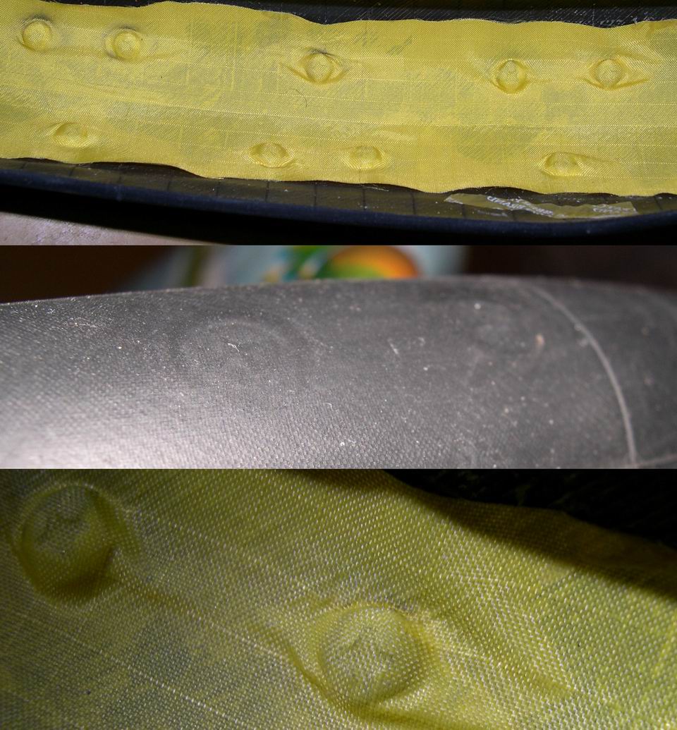

Эксперимент с рип-стопом показал результат 50/50. Ткань выдержала нагрузку, не порвалась, износ со стороны головок шурупов совсем не заметен – что хорошо. НО, взятый мною дешевый китайский рип-стоп, как оказалось, был излишне эластичным. Так что на камере четко отпечатались все шляпки шурупов, которые ткань просто «обтянула». Поэтому, ткань можно брать и достаточно тонкую, главное с плотным плетением, НО, и не тянущуюся, иначе на камеру в местах головок саморезов будет приходиться неравномерная нагрузка. С эластичной тканью камера через какое-то время начнет "рваться" или "протираться", а не пробиваться!

Комментарий к файлу: Внутри покрышки
_175km_2.jpg [ 178.4 КБ | Просмотров: 10438 ]
Комментарий к файлу: Кончик самореза в начале и после ~175км
175km.jpg [ 110.38 КБ | Просмотров: 10441 ]

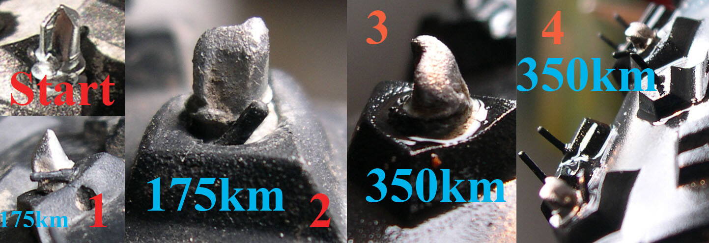

Так, пройдено уже еще >175км, так что в сумме уже перевалило за 350. Дорожные условия под шипованную резину :oops: появились только к концу декабря. Это к тому, что опять большей частью резина использовалась на чистом (почти) асфальте. Износ есть, но совсем небольшой, не такой значительный как на первых 100км (см. фото).
На льду держит, пусть и на 4-, но на такое я и расчитывал. При торможении с блокировкой, на льду остаются обычно 3 следа от шипов. Маловато для полного контроля, но резина и создавалась как универсальная.
На камере отпечатки от шляпок саморезов все-равно есть, но не такие сильные, как с "эластичным рип-стопом". Так что немного провернул покрышку, что бы шурупы "пропечатывались" уже в другом месте.
В общем, продолжаю "испытания"
175_350km.jpg [ 169.73 КБ | Просмотров: 10489 ]
