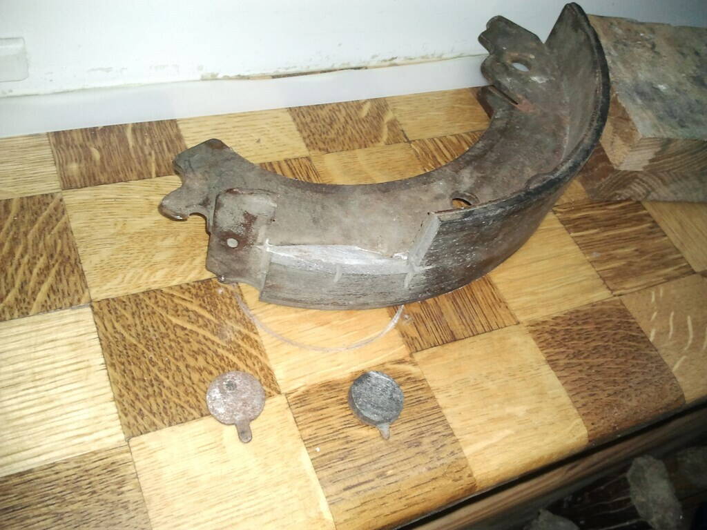

Сообщения: 18
Город: Николаев
Зарегистрирован:22.11.2013
Я пробовал для дисковых тормозов композит прилепить на холодную сварку - отлетело.Потом сделал так: слева заводская , справа выпиленная. Ставлю периодически дисковый тормоз на переднее колесо.

Друг в самодельных колодках ферродо приклеивал на эпоксидку. Вообще, в природе есть специальный клей для дисковых колодок (Клей ВС-10Т (теплостойкий) по ГОСТ 22345-77 изм.3). Но для отвердения нужна термопечь, с возможность регулировки температуры.

"какого-то прочного пластмасса цилиндр" - имя ему капролон. Хороший материал. Но клеить накладки без выступов - не хорошо. Нужны выступы как в Lego. И если капролон не клеится даже эпоксидкой, то можно взять текстолит или металл например
