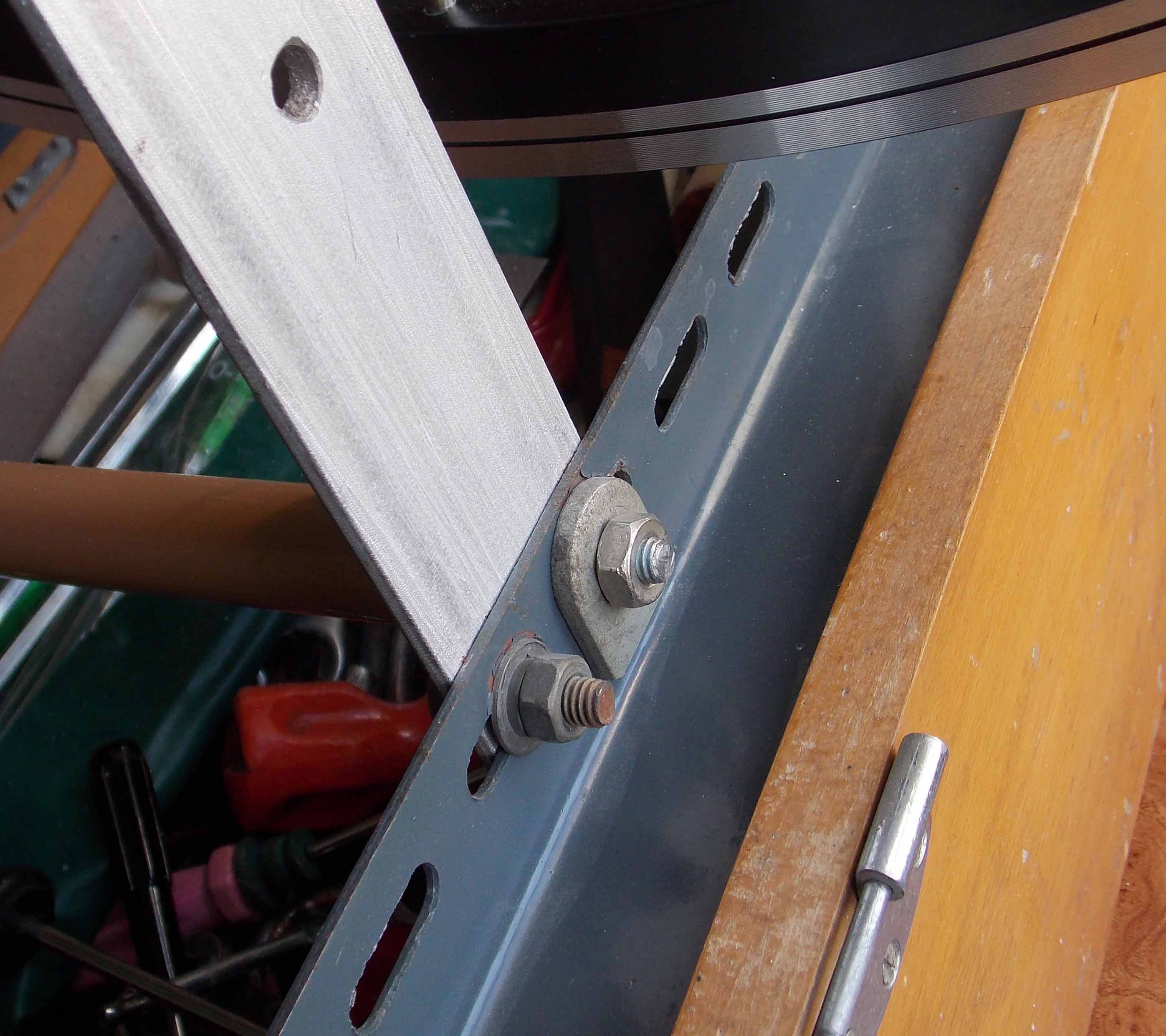

Изобретение ОГОНЬ! Интересно видео в работе! Изобретение супер, правда с технической стороны я не вижу жесткости крепления стоек. Они должны шататься в лево-право ( ну это исходя из фотографий) при затяжке ключем и положение камеры будет постоянно меняться. Но блин! Изобретение офигенно! МОЛОДЕЦ! Пойду ка я свой станок доработаю...

....правда с технической стороны я не вижу жесткости крепления стоек. Они должны шататься в лево-право....
Я тоже боялся шатания, поэтому предусмотрел дополнительный болтик но он не понадобился. После затягивания ключиком все стоит мертво и я перестал ставить болтик. Дело в том, что ось колеса тоже выравнивает прямоугольник, она одна из сторон его. Трубка и шпилька работают как эксцентрик. Колеса ведь не отваливаются?
