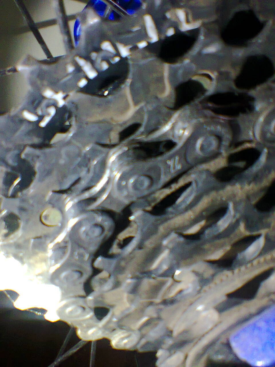

Перепробовал много..... /
Остановился на этом "Вазелиновое масло", те, жидкий парафин.
В любой аптеке- понты делов.
Хватает на 100- 120км, обслужка 7мин, щетку (зубн), прокрутить на холостую, прокапать попиново, шприц 10 , нормас (односторонне), вытереть цепь салопеткой, всё...
Услышал накат роликов, повторил. )
Фото за два сезона ( около3500км)
Фото0875.jpg [ 168.9 КБ | Просмотров: 7103 ]

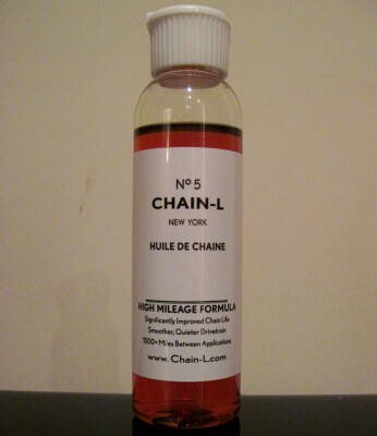

Купите действительно хорошую смазку и получайте удовольствие. :wink:
смазка.jpg [ 422.49 КБ | Просмотров: 7081 ]
Сколько она по грунтам держится то появления шума?
real SIMON писал(а):
Всегда найдется человек, готовый воспринимать любую шутку всерьез...
Я не знаю, где Пенс взял эту фотку, но смазка реальная, и лучше неё нет!!! Говорю это не как рекламщик, и не как теоретик. Это не раз проверено на длинных грунтовых дистанциях. На этой смазке спокойно проезжается по грунтам 300-350км! По асфальту 500!!! Единственный минус этой смазки не в том, что наклейка отклеивается, а что купить её можно только у оф. дилеров, которых в Украине нет. Мы своей компанией скидывались и человек заказывал на всех в Штатах!
Вот ссылочка на эту смазку: http://www.chain-l.com/index.html
