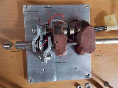

а эскиз внутренностей металлической "коробчёнки", что на фото, есть? ;) или это авторское ноу-хау?
Какое там ноу-хау!!! :facepalm:
Основная цель статьи - донести до сообщества идею отклонения спицы на постоянную величину и использования дешевых весов для индикации. Стоимость ИЧ - 300 и более грн. (поиск в гугле), стоимость весов 70 грн.
Данная "конструкция" - это прототип, модель и была слеплена чисто для проверки правильности мысленых образов возникающих по мере накопления в голове информации о тензометрии. Именно поэтому были допущены "сопли" из проводков удлиняющих проводники датчика, и минимальное вмешательство в конструкцию весов. Их в любой момент можно на 100% восстановить.
Просто был извлечен датчик и вставлен в механизм отклонения спицы. Этот механизм почти ничем не отличается механически от конструкции описаной в теме palermo.
Но есть радикальные отличия в его поведении.
Форма поперечного отклонения спицы 80мм Х 2мм дает 10 кратное уменьшение от напряжения в спице, это нужно для привязки к показаниям дисплея. Линейность процесса гарантирует 100% идентичность натяжения в спице и показаний дисплея.
Это дало возможность проверить смутные подозрения о влиянии силы упругости спицы и дополнительного ее натяжения при отклонении. Получив граблями по голове бесценный опыт я понял каким должен быть прибор.
Что еще нужно выяснить.
Модель отлично работает и на этом можно остановиться. Но Сатана шепчет, что все можно сделать проще. Дело в том, что измерение сложновато и долговато. А надо одним движением в течении секунды. Также нужно решать, что делать с "соплями". Поэтому я решил испытать схему отклонения спицы в двух а не в трех точках. В этом случае деформация датчика будет происходить по другому и надо проверить на калибровочном стенде правильность показаний весов. Если опыт удастся то отпадет много "лишних" деталей, конструкция упростится и упростится процесс измерения приблизившись вплотную к идеалу:"нажал и увидел".
Теперь про ноу-хау.
Если Вы хотите повторить мой тензометр то советую не спешить. При удачном результате опытов будет предложена другая более простая конструкция. В этой работе я бы советовал начать с калибровочного стенда. Имея под рукой этот прибор всегда можно контролировать процесс, он необходим для калибровки (а в процессе калибровки мы исключаем поперечное сопротивление спицы и дополнительное натяжение.) Тоесть о них можно забыть. На этом стенде можно калибровать любые тензометры любых конструкций. Высокая точность стенда выполняет главное требование метрологии: точность стенда должна превышать точность калибруемого прибора на порядок. Именно поэтому эти стенды с весами так дороги и нам не по карману. Там применяются образцовые весы.
Его можно собрать за полчаса. Никакой точности изготовления не требуется. Самое "страшное!" - это найти два телефонных капсюля с нужными параметрами. Это есть у телефонистов АТС и радиолюбителей.
Чертить чертежи мне лень поэтому я вскрою своего уродца и сделаю снимок типа взрыв-схемы с коментариями где что.
ОК?

Чертить чертежи мне лень поэтому я вскрою своего уродца и сделаю снимок типа взрыв-схемы с коментариями где что. ОК?
в настоящий момент начинка коробочки просто любопытна
в конечном итоге нужен удобный конструктив устройства
не представляю пока что, как это реализовать (
Фотик оказался разряженый в ноль. :sad: Сделаю завтра.
нужен удобный конструктив устройства не представляю пока что
Я уже представляю. Правда надо заглянуть за угол - возможно там стоят грабли.
Обещаная фотка "кишочков" механизма поперечного отклонения спицы
Внутри.jpg [ 303.55 КБ | Просмотров: 4735 ]
